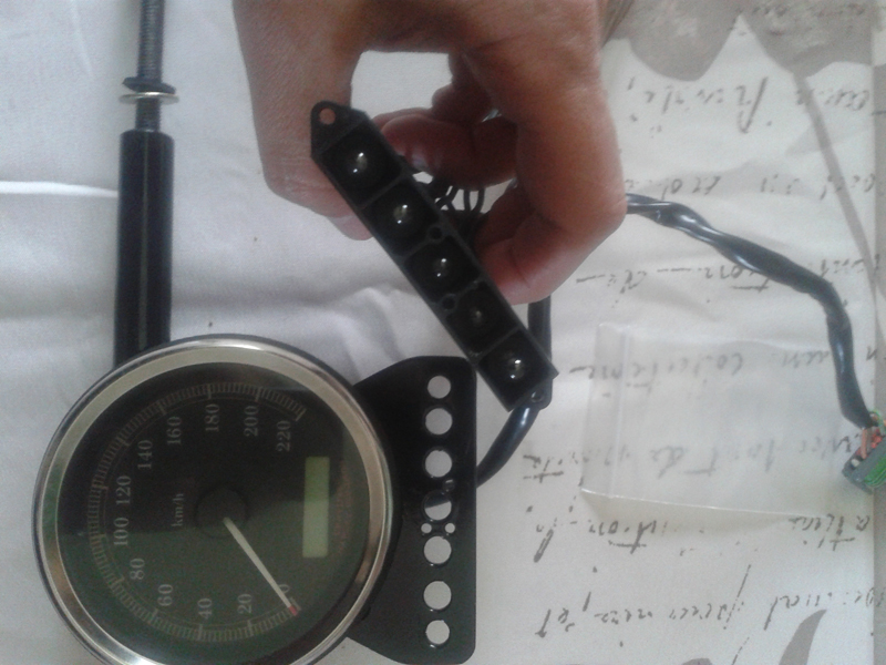

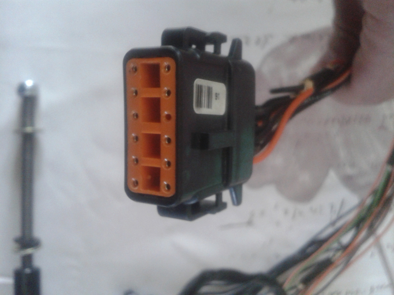

Salut,
Quelqu'un pourrait-il me dire comment je peux démonter cette prise Deutsch du compteur/cpte tour qui est complétement différente de celles des commodos ?
Autre question,comment se change les ampoules ? scratch
merci

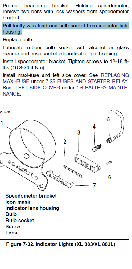

Pour les ampoules, un ti schema pour piger le montage
En fait tu tires 'delicatement sur le fil de l'ampoule a remplacer pour sortir le support

Autrement la prise c'est coté compteur ou coté faisceau sous les résé ???
Ven 3 Avr - 18:30 (2015)
Message Desassembler la deutch compteur et question loupiottes Répondre en citant
Ven 3 Avr - 18:34 (2015)
bOOb loveR
Inscrit le: 19 Sep 2011
Messages: 9 213
compteur Wink
merci Jano Okay

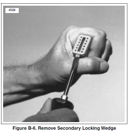

pour la deutsch il faut une pince d'electricien dans le genre :
et tu viens saisir le connecteur la en tirant (sans trop serrer la pince)

ok je vais essayer ça merci Benoit Okay

ça a fonctionné merci Okay maintenant je suis en attente des rallonges de faisceau Wink
