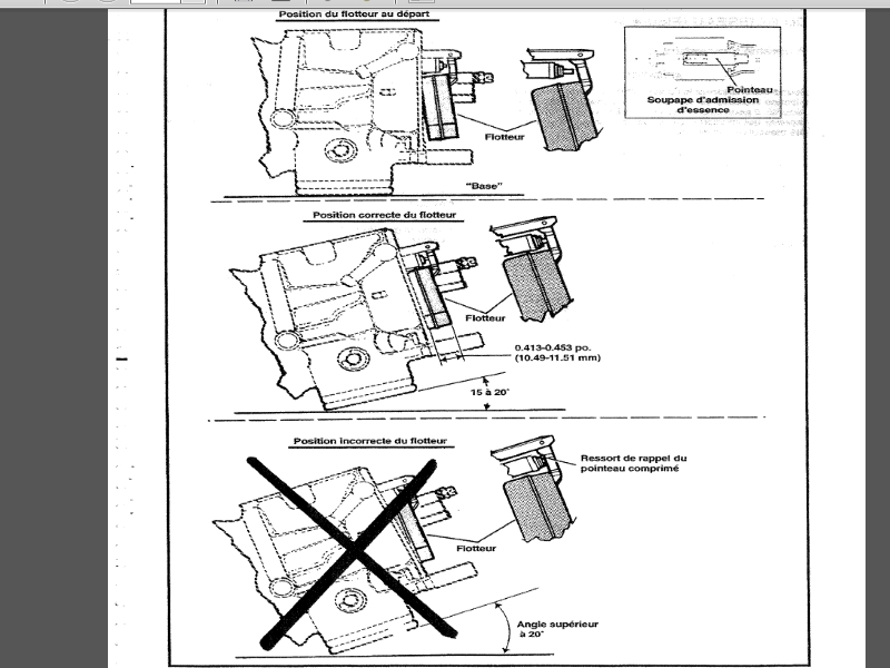

non, la seule soluce Arrow changer les sil ou ligne de gazs.
perso, j suis tres satisfait de mon 2 en 1.
dans la foulée, jette un oeil à ta hauteur de flotteur afin de l optimiser .
pour peu que celui çi ne soit pas ds les normes , ton stage 1 te sera inutile .
et tu auras aussi cette perte de puissance
