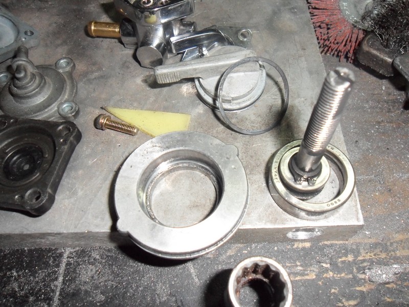

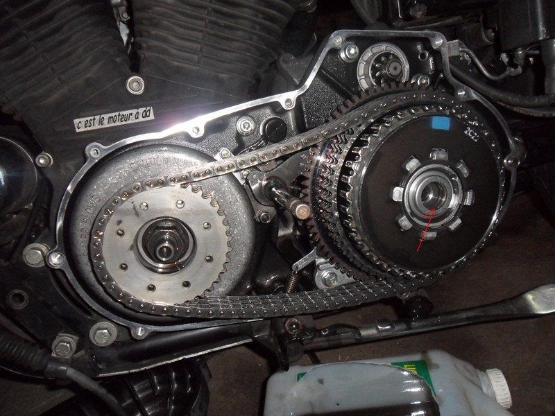

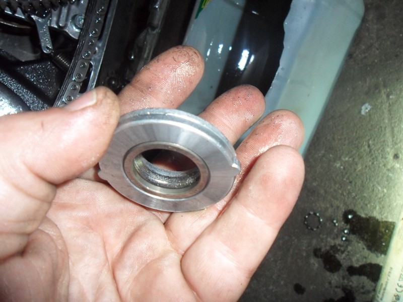

bin moi, depuis que j ai changé ce roulement cet a-m
bin , je redecouvre mon Tacot.
faut dire qu il souffrait de cette faiblesse depuis l Auvergne , mais a tenu bon.
duu coup, comme j ai le ptit machin qui va bnien pour ne pas avgoir à forcer sur ma poignée, bin...
je ne sais pas de quoi vous parlez Mort de Rire
* roulement standart , on le trouve partout pour 8€ chez le pro du coin Wink
Mer 22 Juin - 19:01 (2011)
Atheryl
Inscrit le: 18 Mar 2011
Messages: 1 017
Localisation: Taipei - Taiwan
Message Diaphragme d'embrayage Répondre en citant
Bien joué.
Mer 22 Juin - 19:04 (2011) GTalk/Jabber Skype
Atheryl a écrit:
Naaaaaaaaaaaaaaaan dit moi que tu as pris ton diaphragme en photo ou au moins mesuré pitié Very Happy
bin , non.
pas eu besoin.
un roulement m a laché, j m en doutais un peu.
j ai donc fais ce que j avais de prévu, sans incidence si ce n est qu obligation de rouler sans passer par le débrayage, puis démontage à midi.
à, 13h30 , j avais le roulement et je roulais pour 15h .
