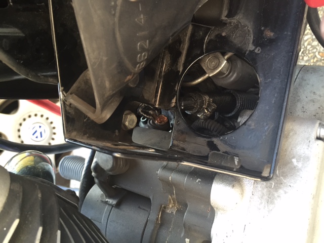

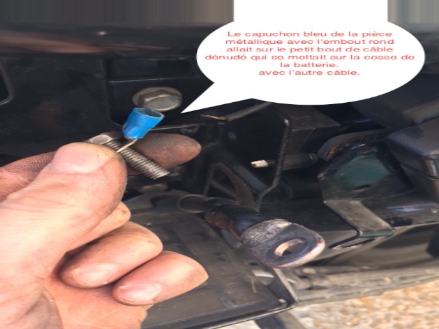

Ok donc je viens de rentrer,
Pour commencer j'ai du mettre 30 minutes pour enlever la batterie .. c'est une galère ce truc !
Quand j'ai virer les pinces, reliant la moto a la batterie, il y'a un truc qui s'est enlevé comme s'il était mal fixé ( photos plus bas ) je pense que le problème pouvait venir d'un faux contact, parce que quand j'ai essayé de démarrer la moto a démarré une fois sur 5, avec parfois des clic, parfois rien...
Pour le moment la batterie est sur l'optimate à l'appart et en attendant je vais remettre un connecteur pour que cela refasse contact Smile
Et je vais nettoyer un peu tout ça ^^
Merci

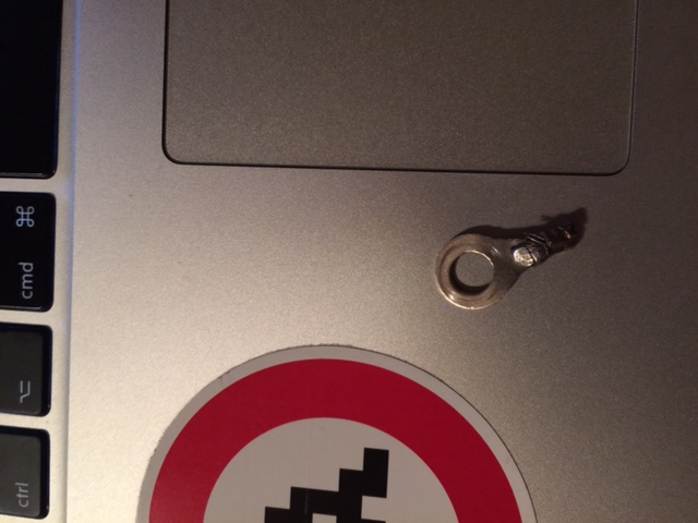

Verdict ... J'ai rechargé la batterie avec l'optimate, j'ai essayé de tout remonté mais maintenant il n'y a meme plus de clic, ni de lumière dans le phare.
Concernant le petit bout bleu qui est parti ce dernier est relié a un boîtier se trouvant sous la selle et se branche avec la cosse a la batterie.
J'ai donc un peu dénudé les fils et essayé de tout relié comme c'était le cas avant mais rien à faire.
Vous savez ou est ce que je pourrais trouver un petit embout avec le truc rond comme celui qui s'est cassé svp?
Car je pense que c'est à cause de ça que le contact de ne faisait pas et du coup se fait encore moins maintenant...
Merci

bah remet une cosse Mort de Rire
Mon nighster : Black Denim
Jeu 9 Avr - 05:11 (2015)
Messages: 10 377
Message Problème demarage sportster 1200s bruit clic clic Répondre en citant
Tu trouveras ce genre de cosse en magasin de bricolage ou d'accessoires auto...

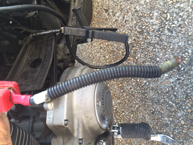

Mais en fait c'est vraiment la merde.. je sais pas si quelqu'un n'a pas en fait essayé de bidouiller ma moto pendant qu'elle était garée parce que la ça craint...
Photos :
Y'a carrément le gros câble qui est parti de son emplacement de base.
J'ai essayé de démarrer avec les pinces et voitures, sauf que des le moment ou je les enlève, la moto s'arrête sec.
Je pense que je vais devoir passer par Harley pour faire refaire tout ca.. Ca fait me couter une BLINDE ! heureusement que j'ai l'assistance panne 0KM lol

D'ailleurs comment ça s'appel le câble qui s'est barré? et comment s'appel l'endroit ou il se branche svp?
je suis désespérée la ! Sad
