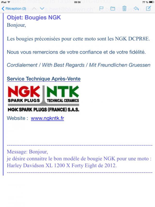

Par contre chez NGK.FR, ils ont pas le modèle Forty Height dans le listing, par contre il y a le 1200 Nightster, qui pour moi est la même motorisation, et ils préconisent la DCPR8E.
Sur ce j'envoie un mail pour avoir confirmation et voici leur réponse ...

Ta bougie (indice 7) est un peu plus chaude que la NGK DCPR8E (indice thermique 8).
A moins que tu fasses des performances (très peu probable avec nos bécanes), ça va pas changer grand chose. Wink

Les 6R12 sont bien des 7 en indice thermique NGK, et 20 chez Denso.
Celle-ci iront très bien mais pour les prochaines rien de t'empêche de mettre plus froid (un indice au dessus) Wink
Par contre je n'aurais pas été si catégorique si l'indice d'origine avait été 8.
Passer en bougie plus chaude est le meilleur moyen de voir apparaitre du cliquetis, surtout sur les moteurs récents où le rendement et poussé à l'extrême.
