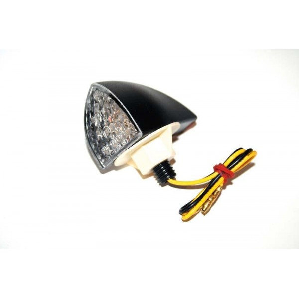

Bonjour,
afin de personnaliser mon sportster 2015 j'ai enlevé les clignotants 3 fonctions par des simples à led et mis une plaque latéral ampoule
mes problèmes:
1/ pas de feu stop !
la tension mesurée est de 6v a une borne et de 12v à l'autre.
en brachant pour essai un clignotant a led ça marche donc j'en déduis qu'il me faut une ampoule a bâillonnette a led !
pourriez vous me confirmer cela ?
2/ le voyant rouge de sécurité électrique
au démarage fait son cycle normal. mais aprés en roulant reste allumé ???
tout marche clignotants veilleuse phares warning aucun soucis , seulement cela fait depuis hier que le phénomene s'est produit !
Help me help me Sad
