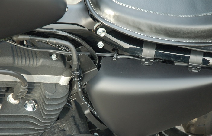

Photo du cache avec le rilsan. Franchement, ca vaut le coup, on voit meme pas le trou et on le remarque a peine.
C'est top.. Mais moi, je n'ai que 2 trous pour les supports... Je n'ai pas celui où tu as mis le Rilsan.

J'ai rien contre les rislan, mais si sur la route, tu dois changer un fusible pour une raison ou une autre, une fois le rislan coupé (si t'en as pas dans la sacoche), tu fais quoi ? Tu mets le cache latéral dans la poche ?
Sam 2 Mai - 15:51 (2015)
Oliver
Inscrit le: 18 Oct 2014
Messages: 3 865
Localisation: 94
Message Cache Batterie qui ne tient pas Répondre en citant
Ca tient quand meme sans le rilsan (sinon il serait monte en serie). Ce dernier est la juste au cas ou le cache se decroche.
C'est pas faux.
En theorie, ca fonctionne bien SI tous les cables sont mis correctement pour permettre au cache de bien etre fixe. Si un des cables est un peu mal place et que ca appuie sur le cache, la ca peut merder.
Pas super bien pense...
