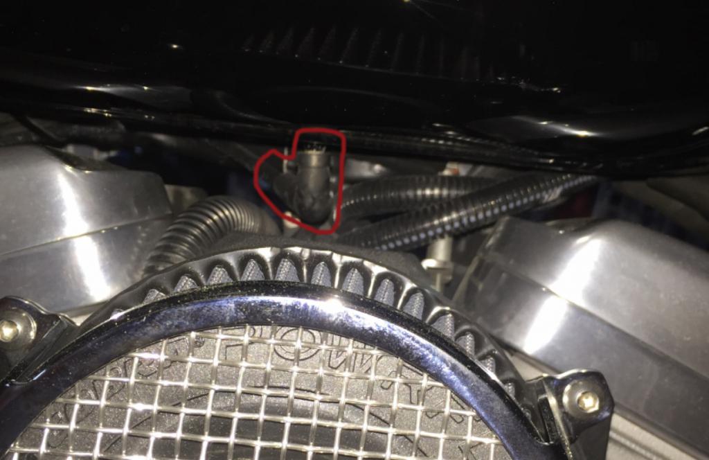

Bonsoir à tous,

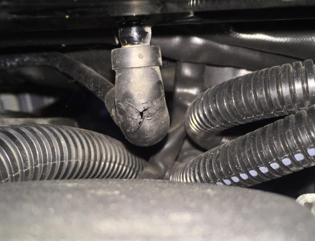

en nettoyant le sportster, j'ai remarqué cette durite toute craquelée :
elle se situe là :
je ne vois rien qui coule mais ça ne me rassure pas.

C'est pas le meme emplacement que sur le mien mais je dirais la durite d'évacuation du trop plein du réservoir.

Trop plein d'évacuation d'essence ? qui se trouve dessous le réservoir.
Comment ça marche ?
Puis je ne vois pas trop l'intérêt, quand on fait le plein, si on en met trop ben ça déborde.

c'est bien ca ( elle est là sur les 2004/2006) , donc nomal que rien ne coule , d'ailleurs si tu la suis, tu verra qu'il n'y a rien de relié à l' autre bout
pour la changer y'a juste à la déboiter ca vient tout seul
Dim 12 Avr - 19:17 (2015)
Messages: 16 392
Message C'est quoi cette durite et ou se la procurer ? Répondre en citant
ca évacue aussi les vapeurs par forte chaleurs pour éviter que le résé gonfle

C'est la mise à l'air libre du réservoir.
On voit le tube de sortie quand on ouvre le bouchon pour faire le plein. Il est juste à coté du trou de remplissage.

Pour les malades qui font le plein au dessus du niveau, et puis pour compenser la dilatation de l'essence avec la chaleur.

Trouve simplement de la durite (1 m) caoutchouc résistant aux hydrocarbures (ca va te couter royalement 2 € je pense) et tu la passe à peu près ou passe l'autre en faisant un grand coude pour ne pas la plier. C'est tout.
C'est pas une pièce mécanique qui va t'emmerder, c'est juste un trop plein et une décompression d'air. Dans le pire des cas, si y'en a pas, ca va sortir par le petit tube en dessous, mais moi ca m'est jamais arrivé et la meule est restée souvent très longtemps sous des soleils de plomb, pendant midi et toute la journée quand j'étais en Espagne par exemple. Donc te casse pas trop la tête avec ce genre de durite.
Sur ma dyna, les coudes sont pourris aussi, et y'a même un clapet anti retour... ben ca me tracasse pas vraiment et ca l'empeche pas de rouler Mr. Green
