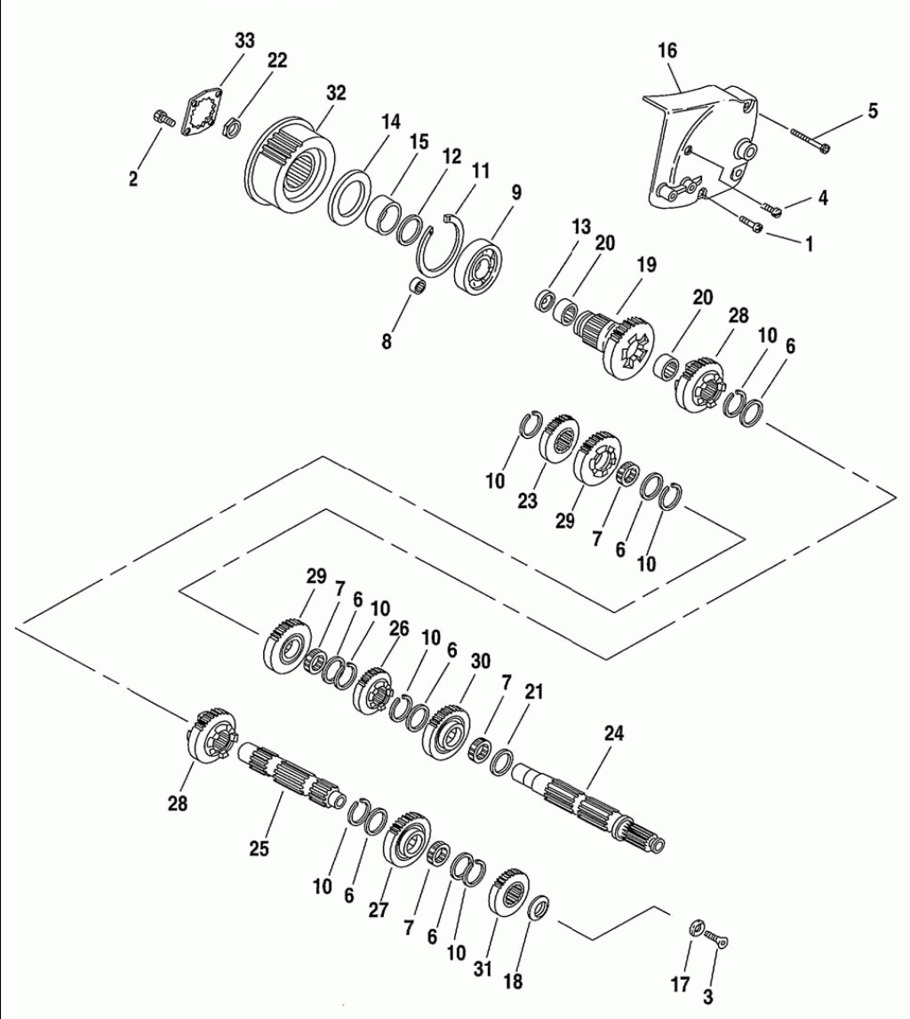

quelqu un serait il les references des pignons de 1 ere et 3 eme pour mon sportster,
j'ai beau chercher sur le net je ne trouve pas.
Faut il que je change que les 2 pignons ou autres choses a cote? tant qu'a faire :-(
merci d'avance
Life is Life...
Jeu 16 Avr - 20:49 (2015)
benoit
Inscrit le: 25 Juil 2012
Messages: 2 386
Localisation: Cambrai
Message Accoup en première au démarrage Répondre en citant
Voila les refs et l'éclaté :
(26) GEAR, FIRST-MAINSHAFT : 35762-89A
(27) GEAR, FIRST-COUNTERSHAFT : 35763-89A
(28) GEAR, SECOND-MAINSHAFT, THIRD-COUNTERSHAFT : 35771-94
(29) GEAR, THIRD-MAINSHAFT, THIRD-COUNTERSHAFT : 35772-94
Attends-toi a une claque si c'est ca Sad
Ven 17 Avr - 00:03 (2015)
