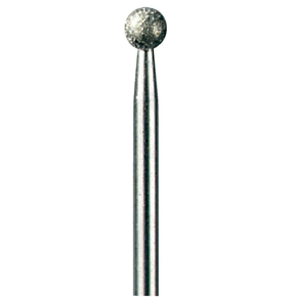

Sinon la méthode brutale : tu fends ton écrou en 2 en perçant deux petits trous à la dremel sur la tranche, parallèlement à l'axe du goujon, et diamétralement opposés.
Ensuite à la petite fraise boule, un peu comme celle-là :
Tu viens enlever le reste de matière et ton écrou s'ouvrira en deux comme un coquillage...
Ou bien au tournevis affuté sur une meule, en tapant comme sur une buche avec une hache pour la fendre en deux, si l'acier de l'écrou est assez tendre.

Et c'est la que tu viens peter le goujon ... Perso, la soudure ou la loctite rouge. Parce que, comme il va falloir le virer ce goujon, il vaut mieux conserver le boulon dessus ce sera plus simple pour tout avoir d'un coup.

Même si il reste peu de matière avec ma méthode, il suffit que le goujon soit un peu corrodé et fissuré et il casse.
Il vaut mieux garder l'écrou sur place comme tu le dis Okay
