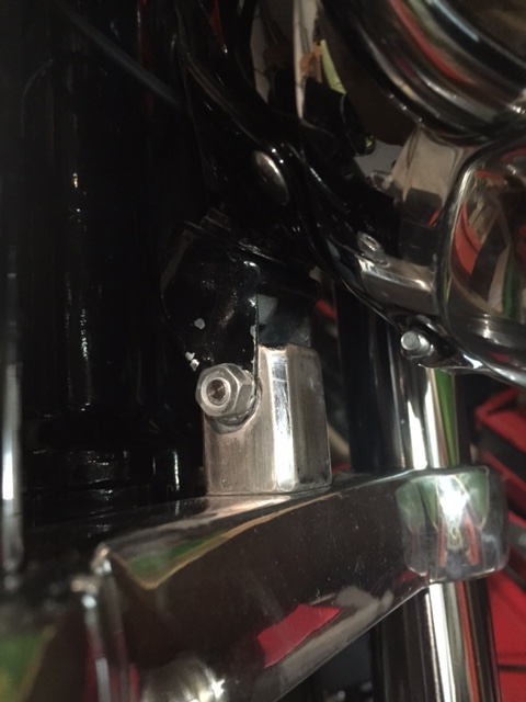

Bon je viens vers vous car j'ai quelques question sur la gueule avant de mémére.
Au départ j'étais parti sur une patte de fixation Crime scene pour enfin virer cette mocheté de casquette et ra baisser un peu la ligne à l'avant.
En voyant diverse photos je suis plus si convaincu sur cette solution, je trouve que cela avance de trop le phare d'origine.
Reste donc l'option perçage du té inférieur. J'ai bien vu les tutos ca devrait aller Embarassed
Par contre voici mes 2 questions:
- Si je garde mon phare d'origine qu'elle patte dois je acheter?
- L'option 7", j'ai vu un phare de 7" qui me conviendrait (je sais ca va peut être big mais bon le tarif est pas non plus taré) mais il est indiqué montage type FL donc comme sur un Fat, mais la je vois le type de patte utiliser
Vous l'aurez compris mon soucis concerne les pâtes pattes en fait Mr. Green

Tu trouves des fixations de phares un peu partout moi perso j'ai percé mon T inférieur et monté ça
http://www.ebay.fr/itm/SUPPORT-PHARE-HARLEY-BOBBER-CHOPPER-/261333886241
En revanche si tu n'as pas de T large j'ai peur que le phare de 7" ne passe pas ou que le rendu ne soit pas tip top.
Je n'ai pas souvenir d'avoir vu ce type de phare sur des T standard

Sinon pour le support j'avais vu celui la, mais comment as tu adapté la vis du phare dessus?

Avec un support de roulette de chez leroyM
Il faut bricoler un peu mais c'est pas non plus très compliqué.

Bon faut que je passe à Leroy Merlin moi. Juste si c'est pas abusé tu aurais le diametre du trou? Ou la taille de la roulette Mr. Green

Là de suite non mais le diamètre c'est au mini celui de la vis du phare, pour la roue je te dirai bien un petit 40mm

Nickel, je devrais trouver
Encore merci Okay
