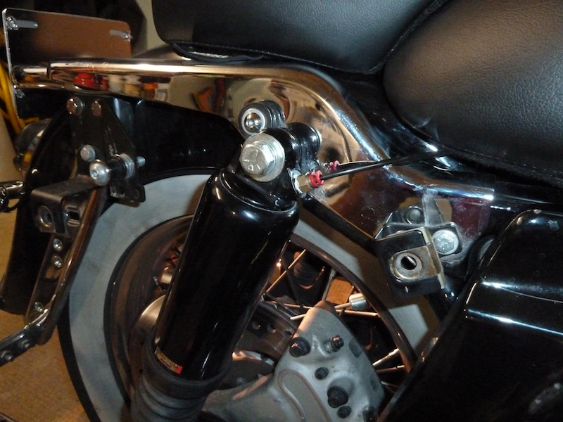

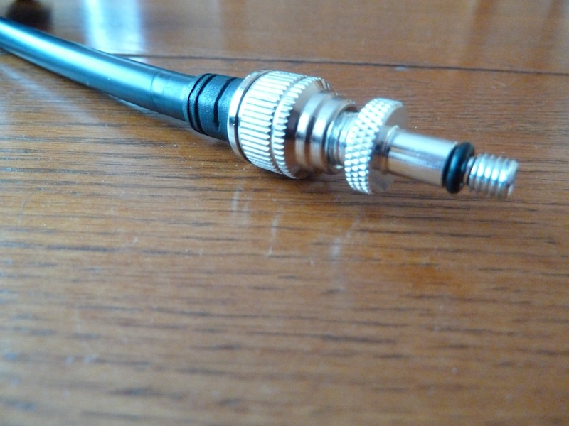

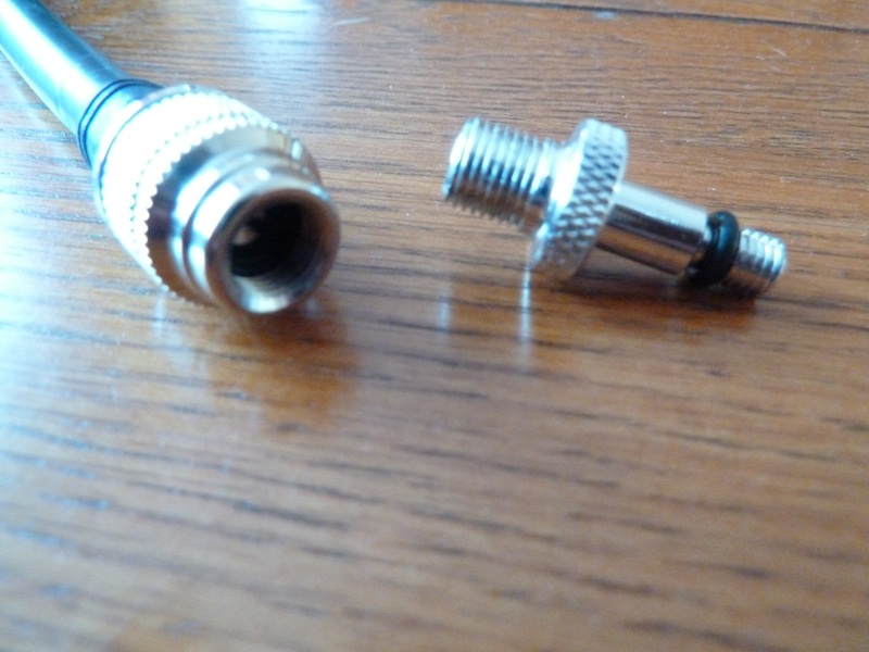

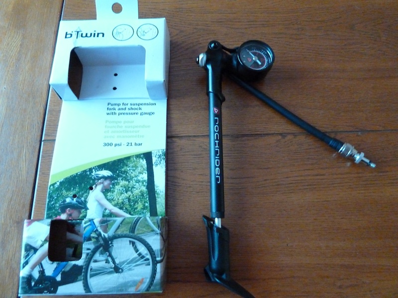

Petit problème , je voudrais contrôler les amortos de mon RK et éventuellement les régler . Pour cela il me fallait une pompe que j'ai acheté chez Décathlon et dont je vais vous mettre les photos . Le soucis et que la valve ne s'adapte pas sur la pompe . Que faire ? pensez vous qu'il existe une valve de gonflage qui s'adapterais sur cette pompe ?

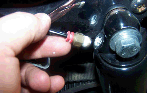

J'vais peut etre dire une bêtise mais le truc en laiton sur la photo, on le touche pas, non ???
C'est au bout du flexible noir que tu as une valve ???

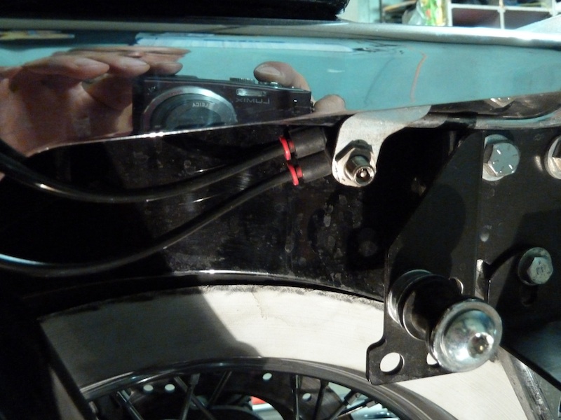

Oui tout à fait tu as raison après de nombreuses recherches j'ai trouver
j'ai démonter pour rien ce boulon en laiton après quoi je l'ai remis avec du téflon pour être sur de ne pas avoir de fuite .

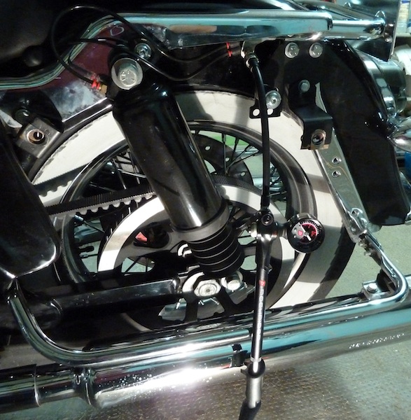

J'ai démonter le sissy bar et j'ai découvert cette valve ou j'ai pu adapter ma pompe nickel

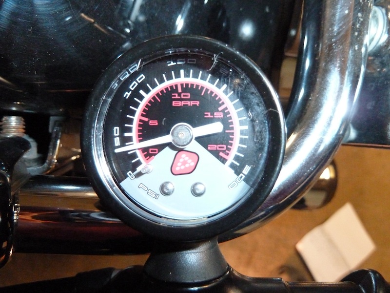

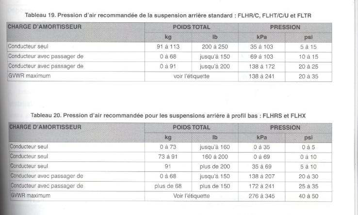

J'ai mis 25 psi en espérant que c'est ça car j'ai lu tout et n'importe quoi , donc à qui faire confiance ? certains disent aussi que le contrôle doit se faire moto levé pour soulager les amortos , d'autre disent le contraire , moi perso j'ai lever la moto et fait mon contrôle , je l'ai rabaisser , et j'ai de nouveau regarder le mano et ça change rien apparemment .
et j'ai trouver ce tableau à force de chercher
j'ai donc régler en fonction de mon poids et celui de ma chérie

J'ai des Fournalès sur mon 12 R et c'est tout simple, pilote 95 Kg (mais 1,82m quand même........ Mr. Green ) pression 9,5 Bar et y'a pas de béquille centrale pour gonflé la roue AR levée.
Pour mon side 1500 Goldwing, j'ai des Fournalès sur la fourche balancier à l'avant, c'est 14 Bar et bien sûr y'a pas non plus de système pour lever la roue avant.
Pour la 1500, Honda préconise de mettre la moto sur la centrale pour régler la pression AR avec le système installé d'origine sur la bécane.
Comme en général il n'y a pas de béquille centrale sur les sides, je règle pas à pas et une fois les bonnes pressions solo/duo trouvées no problèmo.......... Okay
