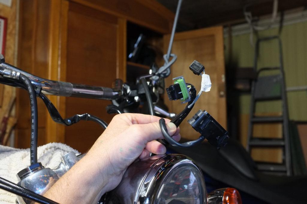

Voilà, c'est fait !
En suivant les conseils de Fabcro, je vais remplacer mon gros bloc de riser chromé par un autre système :
Dans un premier temps, délocalisation du compteur.

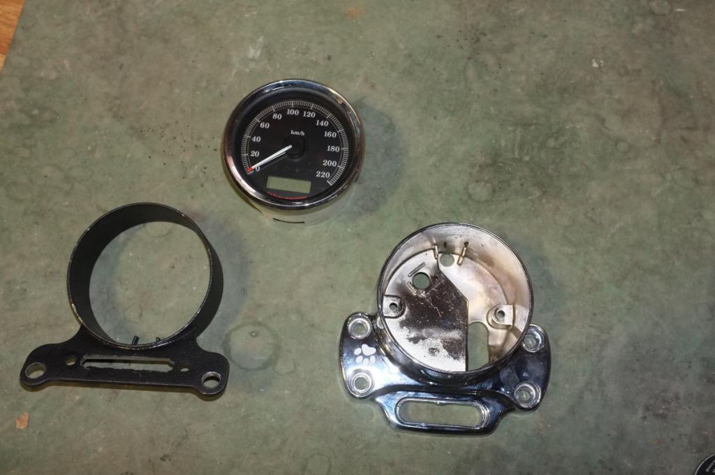

Première étape, démonter le bloc riser, sortir le compteur de son logement ( il a fallu balancer un peu de dégrippant, après démontage des deux petites BTR et de la molette de mise à jour, le compteur restait "collé" par ses joints) :
On se retrouve donc avec ces branchements :

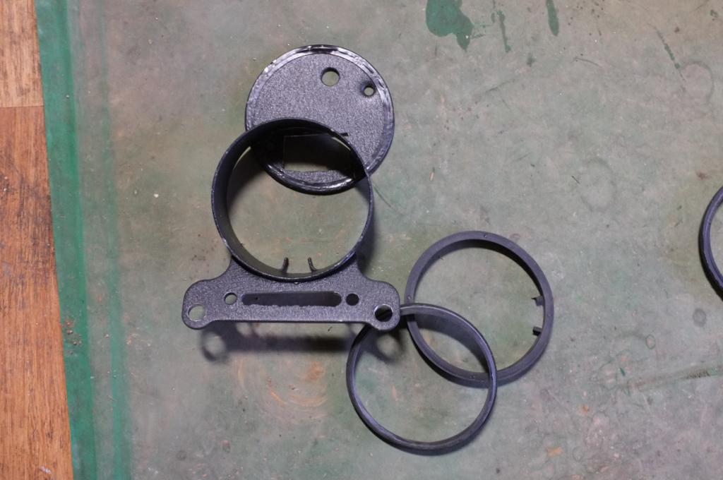

Comparo des deux blocs (je n'ai pas pesé, mais l'affreux truc chromé pèse 4 fois le poids du modèle noir)

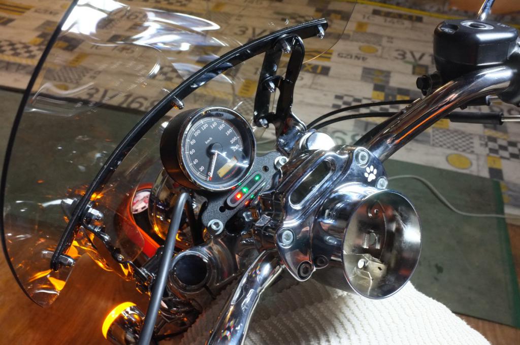

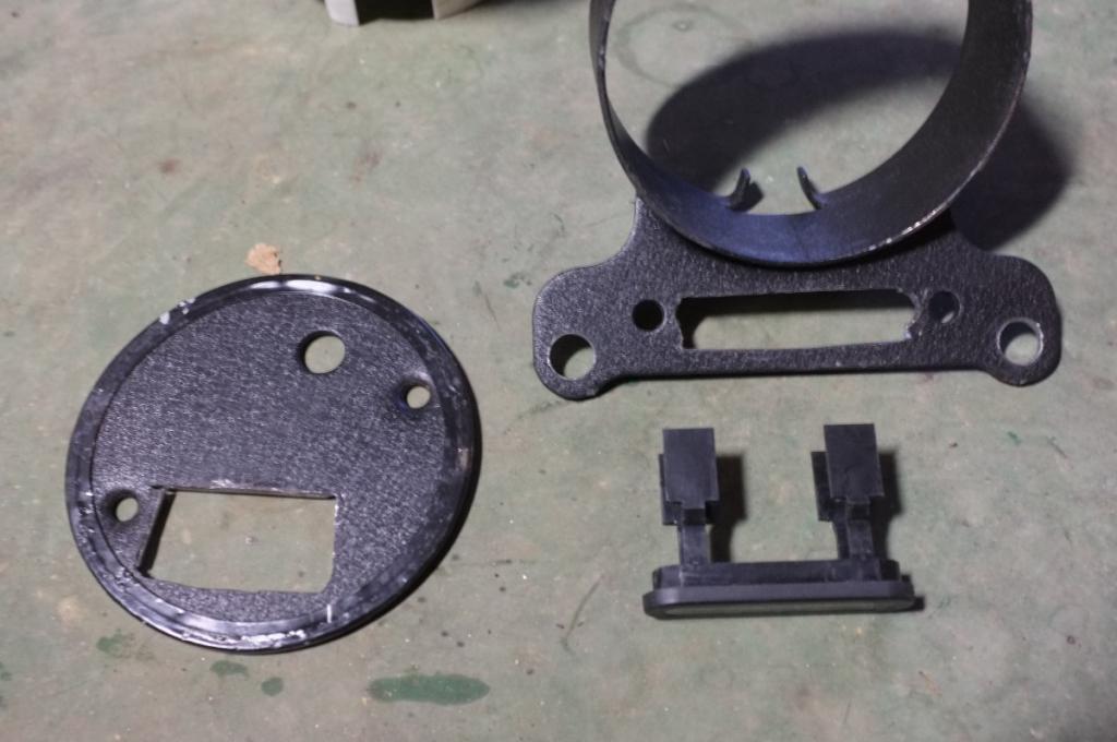

Ensuite, avec une scie sauteuse et une lime, agrandir la barette du nouveau support de compteur, jusqu'à pouvoir y insérer la barette de voyants :
(Il n'y pas besoin de pratiquer une ouverture dans la pièce qui sert de fond, les cables électriques passent sur le côté dans une ouverture prévue même au niveau des joints. Pour la barette de voyants, pas besoin d'être hyper propre pour la découpe, les bords du joint viennent cacher la misère ensuite. M'enfin n'en faites pas trop quand même ! )
Voilà, c'est monté, ça marche. Plus qu'à commander des risers et un guidon qui viendront remplacer la protubérance actuelle !
(Le pare-brise venait en contact avec le bloc compteur, j'ai intercalé quelques rondelles pour l'en éloigner de 4 ou 5mm, et ça le fait).

Par contre, pourquoi avoir découpé un carré dans le couvercle de fond?? scratch
