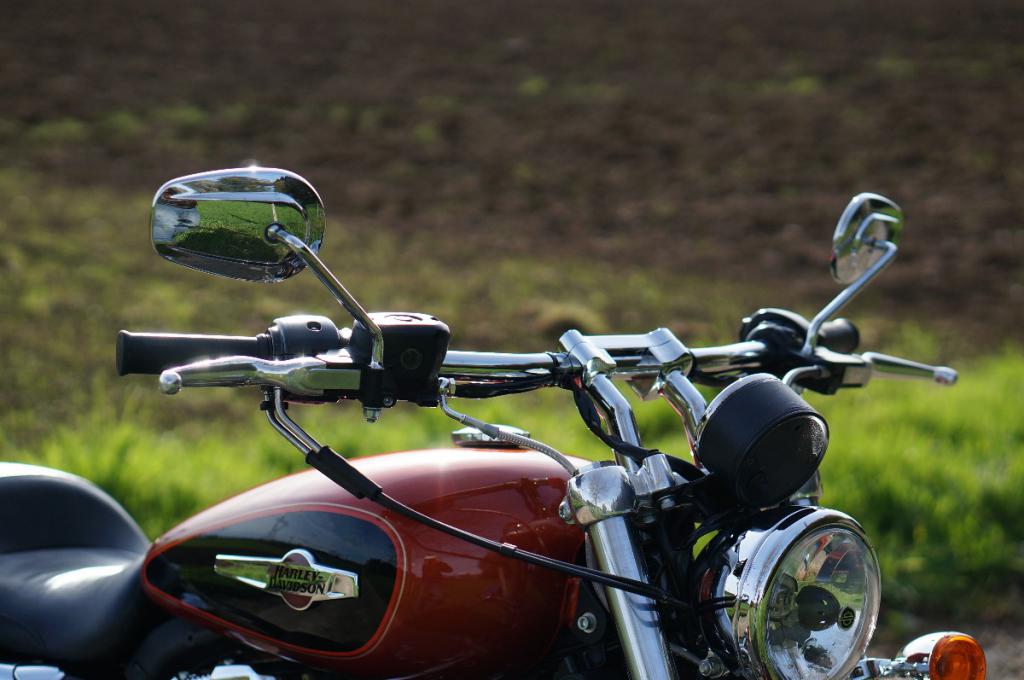

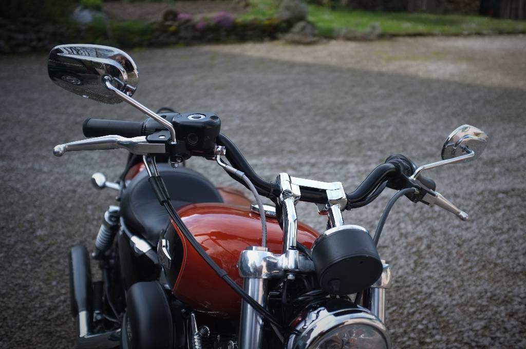

Pour l'été, je repasse en commandes avancées, et guidon d'origine sur risers coudés......

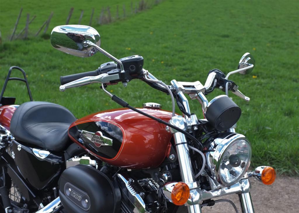

Avec Dragbar......
Quand j'aurai fait mon choix définitif, faudra quand même que je rentre ces gaines, c'est moche !

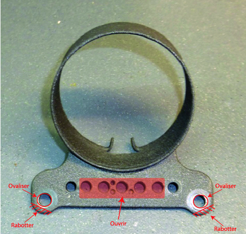

Je suis en plein dedans depuis hier. Ce foutu support de compteur m'a rendu dingue et en plus j'ai fait une découpe dégueulasse ... je vais investir dans une Dremel ou connerie du genre et réusiner plus tard un nouveau support de compteur Smile
Sinon concernant le "couvercle" compteur quand je le vis a fond, il me reste quand même un jeu d'un mm a peu près. Ca vous l'a fait ?
J'ai posé le compteur au dessus du phare directement à la place de la casquette l'entraxe d'origine était plus grand que sur mon compteur j'ai du aggrandir les trous d'environ 0.75 mm de chaque coté
Et j'ai le cable d'embrayage vachement long, je suis obligé de forcer un peu et de lui faire faire une courbe prononcée pour le mettre en position. Je m'en carre ou ca risque de poser problème ?

Alors, pour l'emplacement des voyants, le mieux est effectivement une Dremel... Le métal est tout de même dure et sans ce genre d'outil, c'est carrément pas simple...
Déjà qu'avec ma Dremel j'en est un peu chié...
Pour le fond, là encore, oui, il y a un jour si tu ne mets pas de joint...
Perso, j'ai mis un joint torique d'environ 4mm de diamêtre et plus de souci!!
Sinon, oui, comme je l'ai dit en son temps, il faut ovaliser un peu les trous du support si on veut le fixer à la place de la casquette.
Voici ce qu'il faut faire :
Pour ton câble d'embrayage, hors mis le côté esthétique du truc, je ne pense pas que cela pose de problème, tant qu'il n'y a pas de "cassure"...
J'entends par là, pas d'angle trop fermé, auquel cas, le câble ne coulisserait pas comme il faut dans la gaine et coincerait... Pas top...

(Le crobart est parfait Fabcro !)
Lun 2 Mai - 12:29 (2016)
Fabcro
Inscrit le: 15 Mar 2014
Messages: 3 772
Localisation: St Etienne
Message Risers, place du compteur et réservoir de 1200C Répondre en citant
Merci!! Okay Okay
Je précise juste les parties à raboter à chaque extrémités c'est valable uniquement si on souhaite fixer le support par le dessous.
Si c'est une fixation par le dessus, c'est inutile...!!

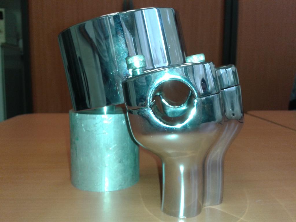

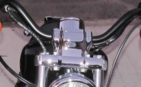

Après j'espère suffisamment de réflexion pour le changement de mon guidon, ce qui n'est à priori pas simple à la vue des microfiches H-D qui montrent pas mal d'évolutions au cours des années sur les faisceaux électrique et type de compteur qui font que tout ne s'adapte pas contrairement à ce qu'on pourrait voir à première vue extérieurement ce qui m'a conduit a trouver une solution pour rester avec le pontet et compteur d'origine, donc:
Je viens de lancer un projet de mettre sur mon 883c de 2005 un mini Ape origine 1200CB en gardant le gros riser d'origine mais réduit à 8cms.
Je me suis donc acheter d'occasion un guidon mini Ape 1200CB, un riser custom facile à trouver pas trop cher pour le couper, surfacer dessous, percer à 10,8mm et tarauder pour vis US filetages : 1/2” X 13 pour pouvoir le refixer sur le té supérieur.
Avec une hauteur de riser à 8cm (c'est vrai que ça parait toujours haut mais je réduit tout de même presque de moitié), le compteur passe toujours au dessus du réservoir par rapport à des tof que j'ai pu voir sur le net.
Je suis en train de rassembler les différents éléments:
-Durite de frein d'une longueur de 120cm & vis de banjo 10/125 droite en haut et coudée à 45° sur étrier
-câble d'embrayage 61"
-câbles tirages et retour 36" normalement à 130° mais j'ai pris des 90° qui vont bien.
-rallonge électrique des commodos droit et gauche 20cm
J'attends encore quelques commandes à recevoir et je me lance et je verrais si j'ai fait le bon choix au niveau des longueurs, taraux et liaisons techniques.
Je mettrais par rapport à ça mes commentaires et des photos.

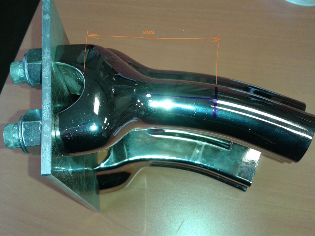

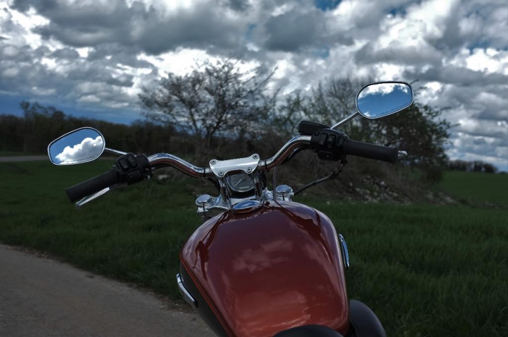

Voila ce que j'ai vu sur le net et que je voudrais reproduire en ce qui concerne le riser coupé à une hauteur de 2,5"
C'est jolie aussi avec ce guidon qui d'ailleurs ne demande aucune rallonge depuis un custom 2004-2006 d'origine

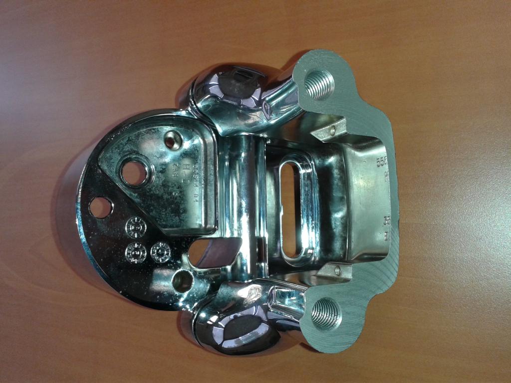

Première photo de la préparation de la découpe et pour que le perçage se fasse dans l'axe (avec une cote qu'on voit mal en orange: 63mm) Il faut que j'ai suffisamment de profondeur (41mm) sans déboucher coté guidon et pouvoir tarauder sur 33mm dans le riser en alu chromé.
Voila la pièce modifiée:
et en fait elle fait 8 centimètres du plat sur Té supérieur au plat de l'axe guidon
le chrome c'est un peu soulevé à l'angle du surfaçage mais rien de bien grave.
Les trous sont un peu trop décentrés sur la gauche (ils sont déjà décentrés à l'origine ce qui a son importance entre autre pour pouvoir mettre le cache chromé sur l'avant du té supérieur): erreur de ma part et je vais donc refaire cette pièce avec un décalage des perçages de quelques mm vers la droite et je réduit la hauteur du riser à 7cm par la même occasion! .
