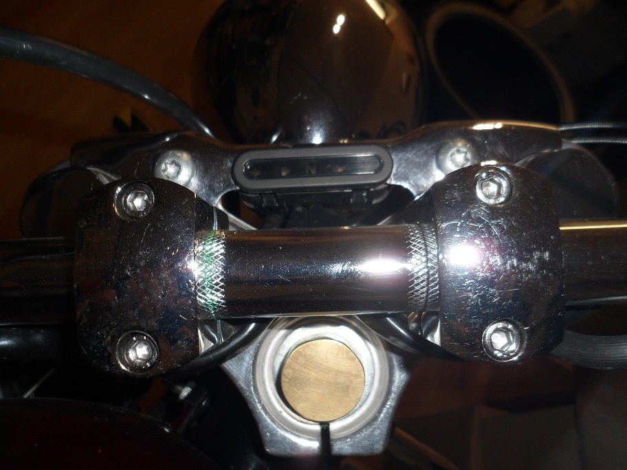

j'avance dans ma modif:

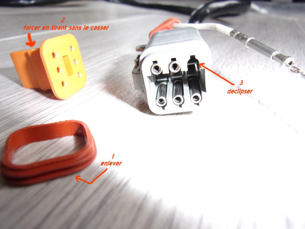

Démontage des commodos, j'ai soulevé le réservoir (juste un boulon sur l'avant et un sur l'arrière à enlever) pour avoir accès aux connecteurs deutsh
après avoir rallongé mon faisceau électrique tranquillement chez moi et démonté dans de bonne condition les connecteurs deutsh (enlever le joint avant, la plaque six trous orange, en forme de pointe à l'intérieur, juste en force, le passe fils arrière en caoutchouc orange juste à tirer aussi et d’éclipsé de l'avant les six fiches)
Les 20cm de rallonge électrique des deux commodos sont un peut trop long (17cm aurait été mieux).
Pas de problème particulier sur le changement de la durite, sa longueur de 120cms et les vis (10/125 en haut et en bas) et choix des banjos coudés 45° et droit en haut.
Sur la modif du riser à 7cms de haut, j'aurais pu encore enlever 1cms sans que le compteur touche le réservoir (donc on peu le réduire à 6cms de axe guidon à plat Té) mais après, se sont les fils allant au compteur et venant de dessous du réservoir qui seront un peu trop long de 5cm environ.
En tout cas, assis sur la moto, le compteur est très bien placé et on voit encore sans problème la barrette de voyants.

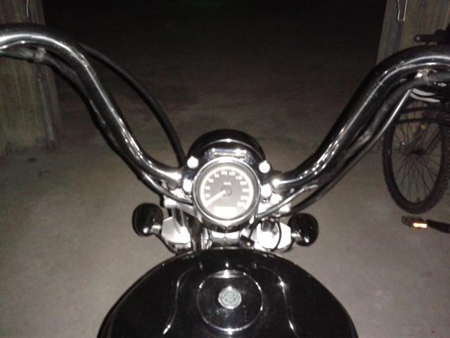

Et voila le résultat:
Mais je vais passer les rétros au dessus : dessous, je vois mes coudes.

excellent Bravo
c'est l'une des modifs que nous avions evoqué dans je ne sais plus quel sujet (peut etre celui là d'ailleurs )
on pensait que ce n'etait pas possible et tu l'as fait Okay

Merci, et je remercie tous ceux qui laissent des infos sur ce forum sans qui j'aurais vraiment galéré pour faire cette modif.
Les rétros sont repassés au dessus!
Quand à faire passer mes câbles dans le guidon, si je le fait pour une question évidente d'esthétique, ce sera plus tard, maintenant je vais trouver du temps pour rouler Razz

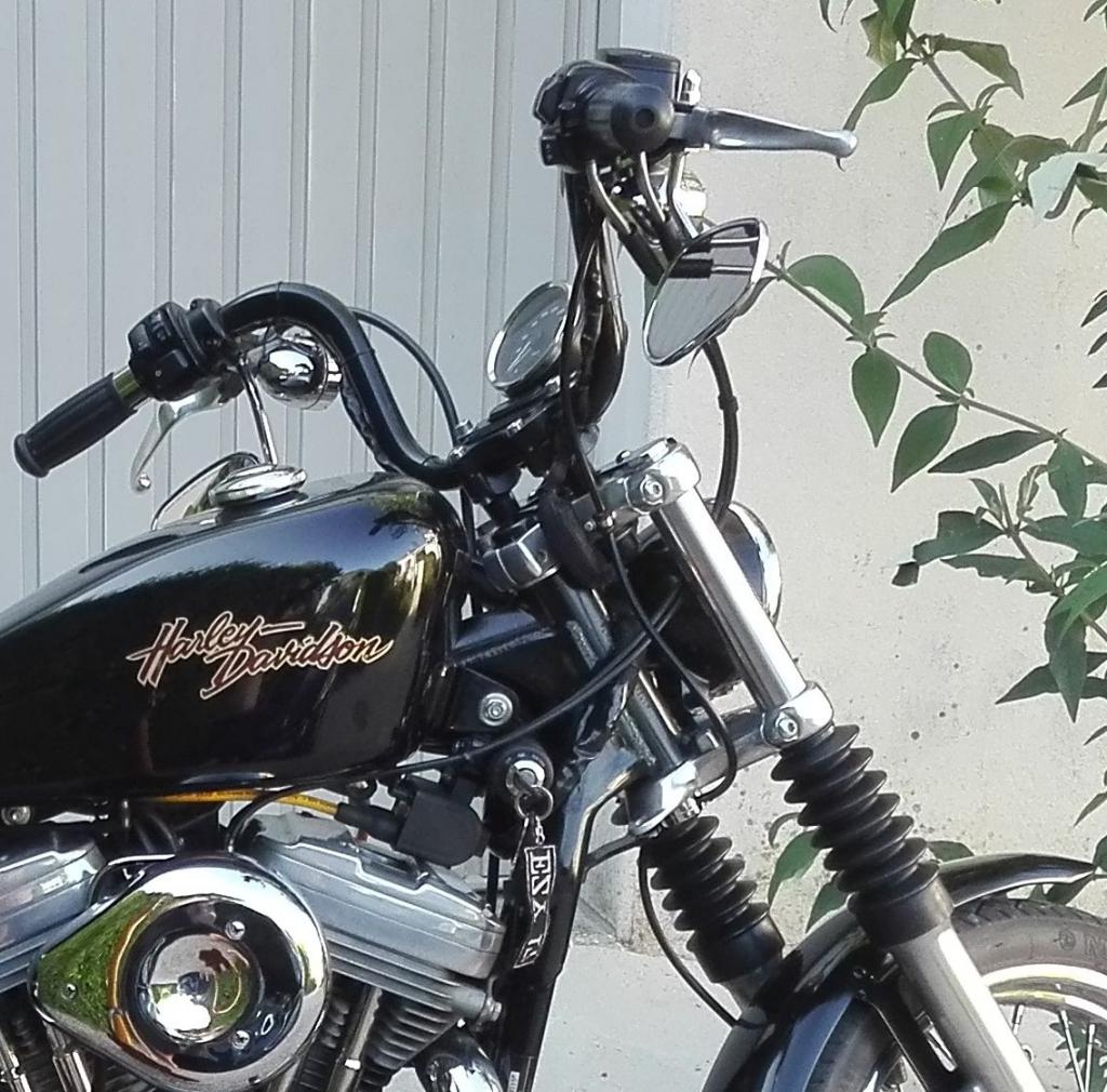

Message Risers, place du compteur et réservoir de 1200C Répondre en citant
petite photo de mon nouveau riser, avec peinture noire et cablage propre..
le guidon c'est un chumps
