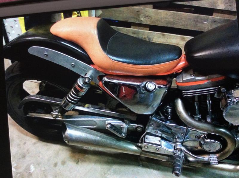

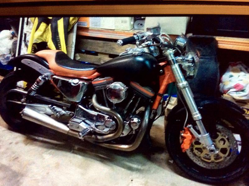

Alors justement il me faut un plus large que celui d'origine SPORTSTER (pour TIOTITI)
Je vous met une photo de la moto et essaie de récupérer ce que j'avais en tête de mettre.

Message Compatibilité garde boue arriere sporster Répondre en citant
Une autre !!!!!!

Messages: 16 392
Vu l'aspect très particulier de ta bécane , un GB non percé et à tailler a ta sauce me paraîtrait plus judicieux , moins de problème à l'adapter et moins cher

Messages: 16 392
Les GB universel décembre style
http://www.bigjack-cycle.com/produit.asp?id_produit=4368
D'ailleurs le tien y ressemble beaucoup
