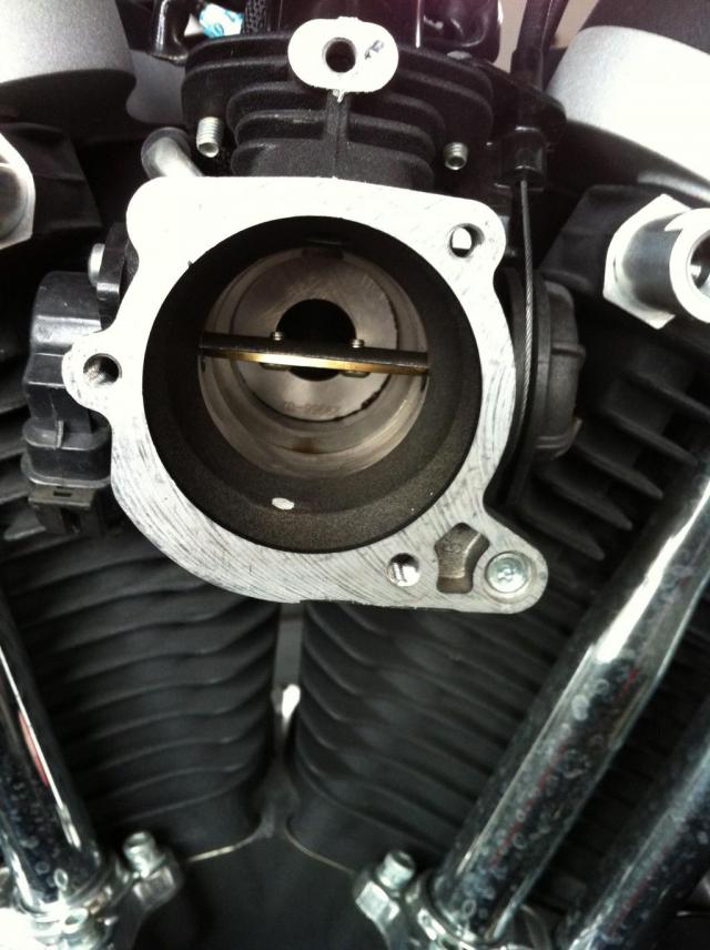

Pour info, j'ai bien vu le tuto de Madmax sur le demontage complet de l'admission, cependant ce n'est pas ce que je recherche,
En effet j'ai une bride qui visuellement ressemble à ça:
Je voudrais donc savoir, excepté la partie filtre à air que je sais démonter, quelle partie de l'admission je doit démonter, et quelles sont les choses auxquelles je doit faire particulièrement attention pour atteindre et dégager cette "bague" de bridage.

je dirai qu'il faut demonter ton collecteur (et tout le bazar qu'il y a dessus-injecteurs,IAC etc..-), afin de pouvoir poser ca sur un etabli. Ca eviterai deja la cata si un fragment de metal venait a tomber plus bas dans le moulbif. Et puis surtout tu pourras acceder des 2 coté de la bride pour la virer plus aisement.
Ca me parait plus sage en effet, mais je ne pense pas que ca soit nécessaire, je pensais demonter la partie "avant" de l'admission, retirer la bride, qui n'est rien d'autre qu'une bague, et remonter sans la bride, ca ne doit pas être compliqué, enfin j'espère..

Il faut démonter la pipe d'admission pour accéder à la bride

et puis comme je l'ai mentionné: si un tout petit fragment de metal s'arrche et tombe sur une soupape, le moulin va pas rigoler quand celle ci va s'ouvrir...
J'ai voulu faire vite et simple tellement de fois en me mettant dans la m... par la suite, que maintenant, je m'assure au max contre les couilles.
Mais c'est toi qui le sens... Mr. Green

Il a pas le choix c'est fixé à l'arrière de la pipe , donc faut la démonter Okay Mort de Rire

D'accord, merci de l'info, je vais voir ça alors..
