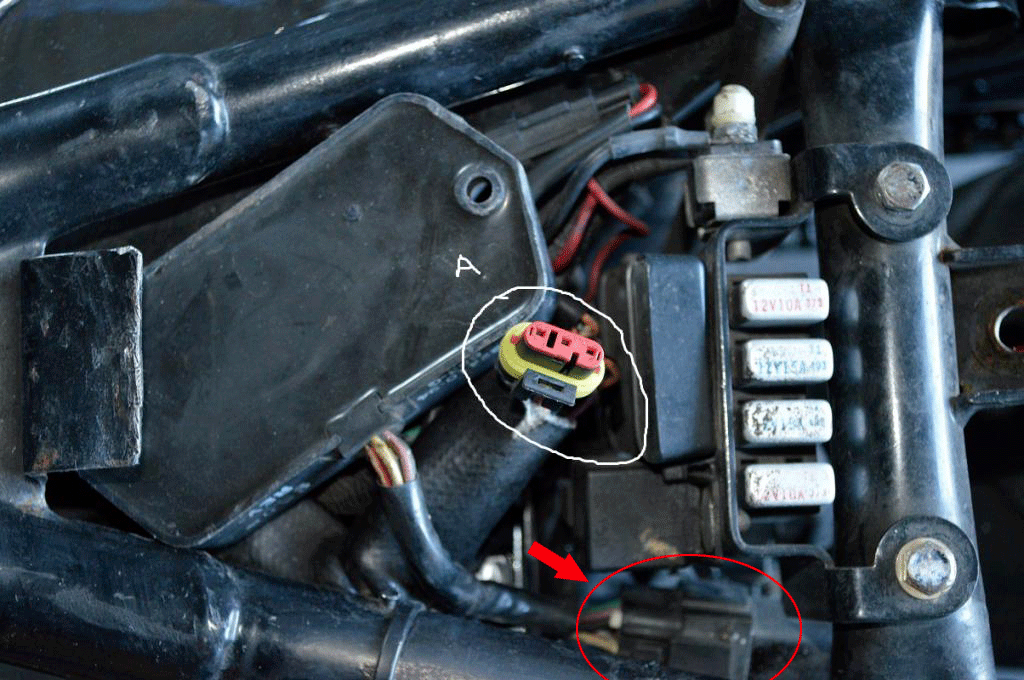

A - C'est pas d'origine Harley (connecteur trop "moderne"). Si t'avais la couleur des fils connectés dessus ca aiderai ...

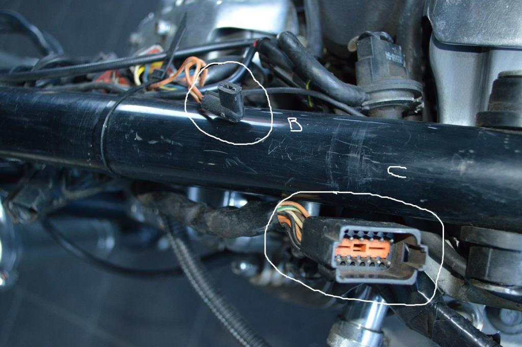

B - Je seche, mais Blanc/Orange dans ces annees la, ca correspond a un + du circuit accessoires.
C - C'est la fiche qui va au compteur et a la barre d'indicateurs d'origine.

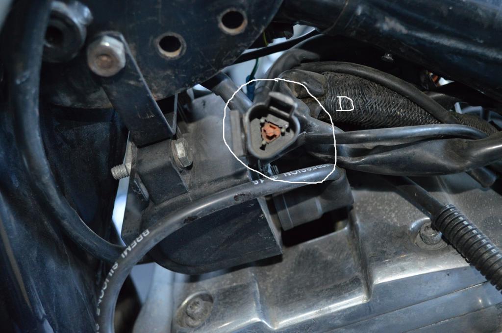

D - C'est le connecteur du capteur de vitesse en sortie de boite. Ca devrait normalement aussi aller se connecter au compteur
Le fait que C et D soient deconnectés me fait dire que ton compteur est mecanique. Je me trompe ?
Ca sent la grosse bidouille de faisceau ca ...

De plus ca (la centrale cligno), ca n'as pas l'air d'etre connecté non plus ...
