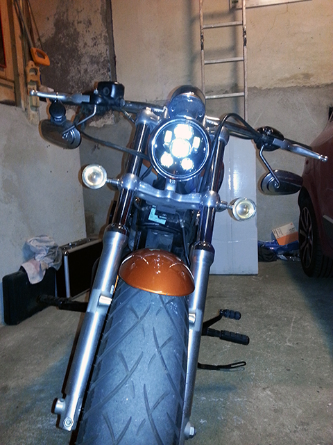

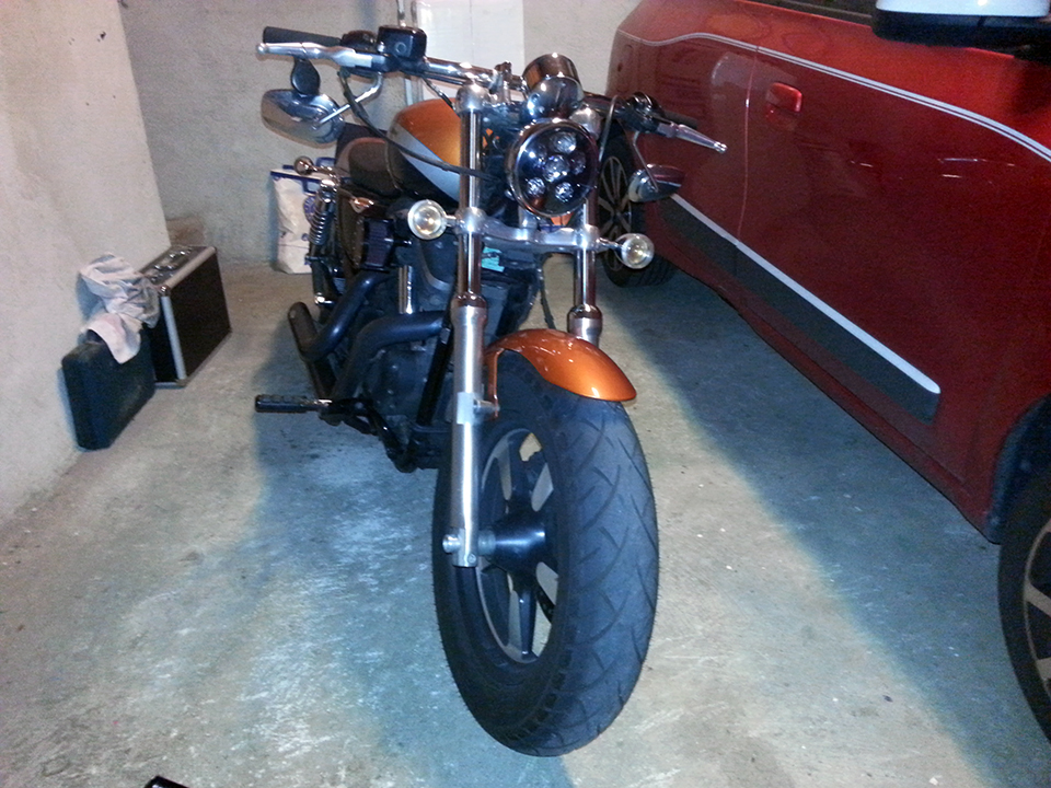

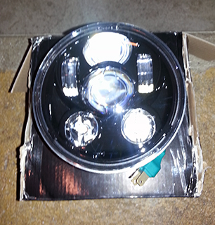

Et bien voila, moi aussi j'ai reçu ma boîte noir...
Avec le bien connu maintenant Daymaker "bridé"...
Après quelques minutes de montage voila, le résultat...
Pour le rendu de l'éclairage, pas façile de se faire une idée pour le moment...
Mais c'est bien blanc!!
Nul doute que ce doit être plus efficace que celui d'origine!! Mr. Green
Concernant le montage, le plus difficile a été de retirer le connecteur de l'ampoule d'origine... Il ne voulait pas venir le bougre!! Evil or Very Mad
Sinon, récupération du cerclage métallique, j'y est collé 6 petits morceaux de patin adhésif d'un mm d'épaisseur et zou, remontage du tout.
Pas plug and play, mais pas loin quand même!! Okay Okay
