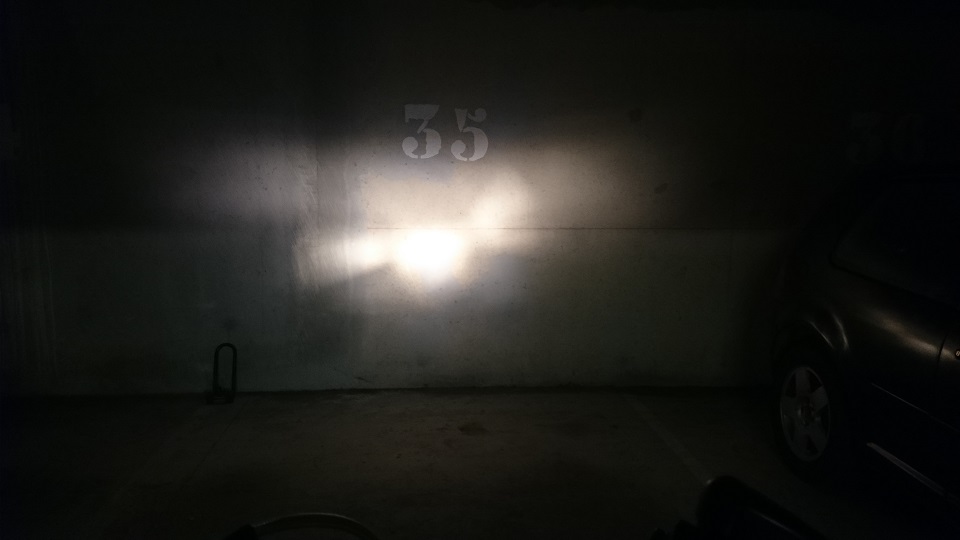

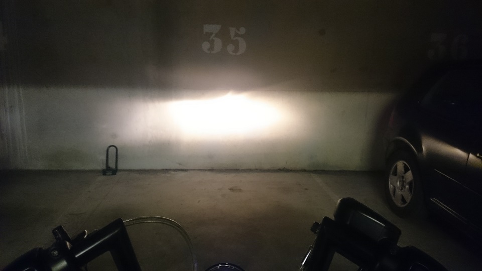

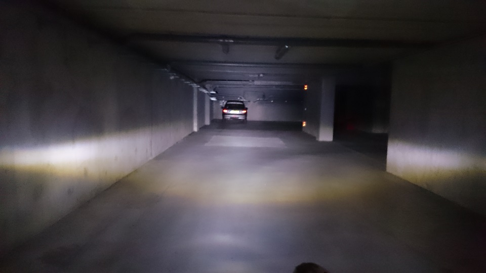

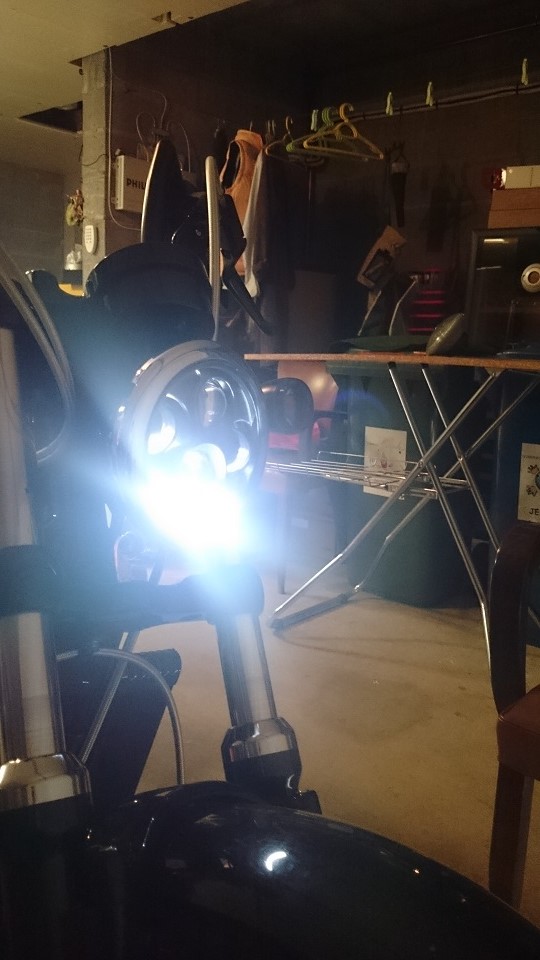

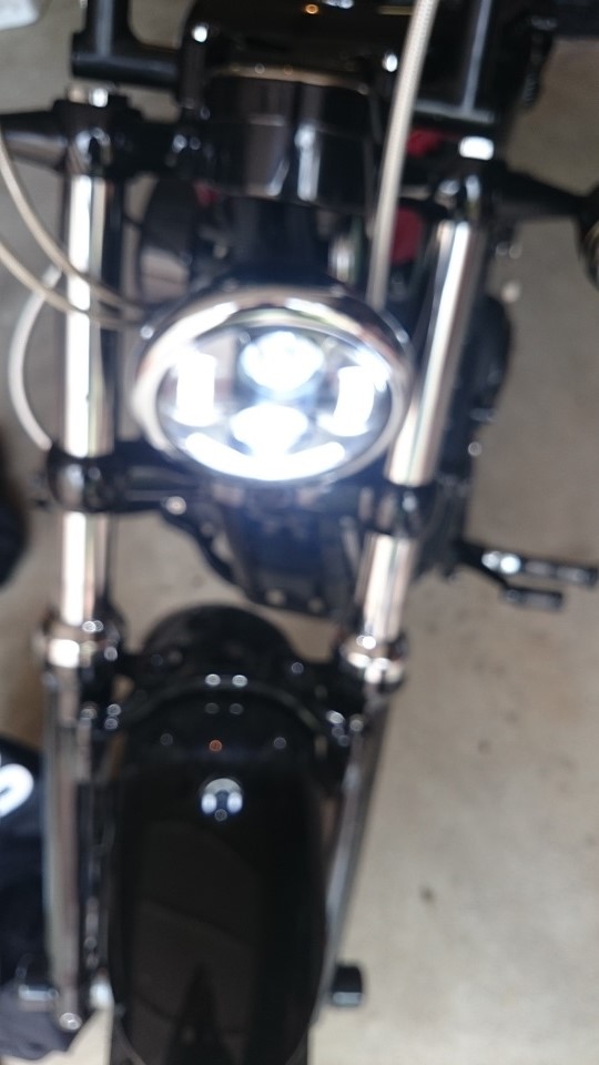

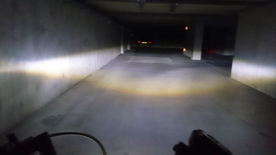

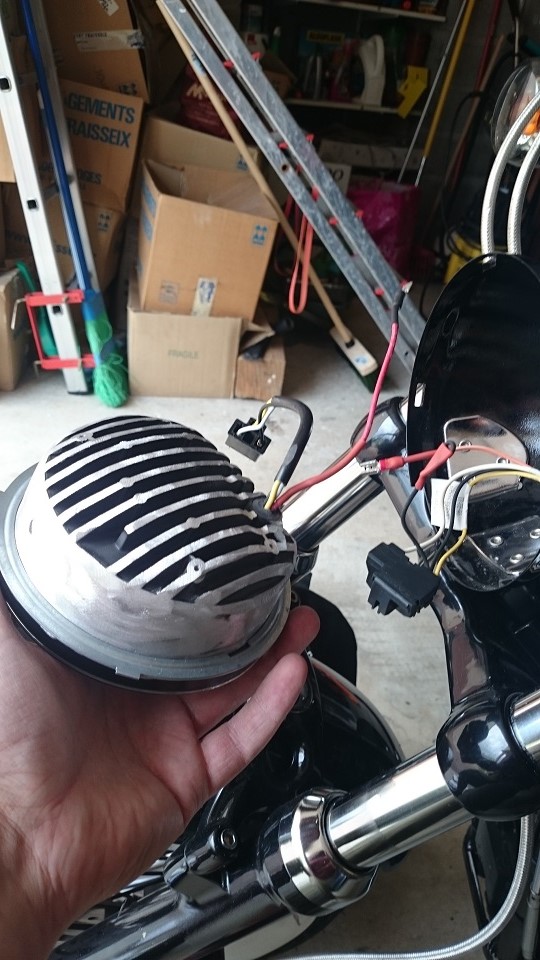

Bonsoir à tous alors voilou le résultat des courses . ça marche et ça marche vraiment très bien ! 1h de roulage aucun échauffement aucun truc qui à pété par contre j'ai eu quelques surprises au montage ! Enfin à 120 € il faut pas s'attendre a du plug & play hein Wink
voici les photos :
alors photo 1: les codes d'origine ... et oui de base c'est pas top ...
2 : les pleins phares d'origine ... sans commentaire ...

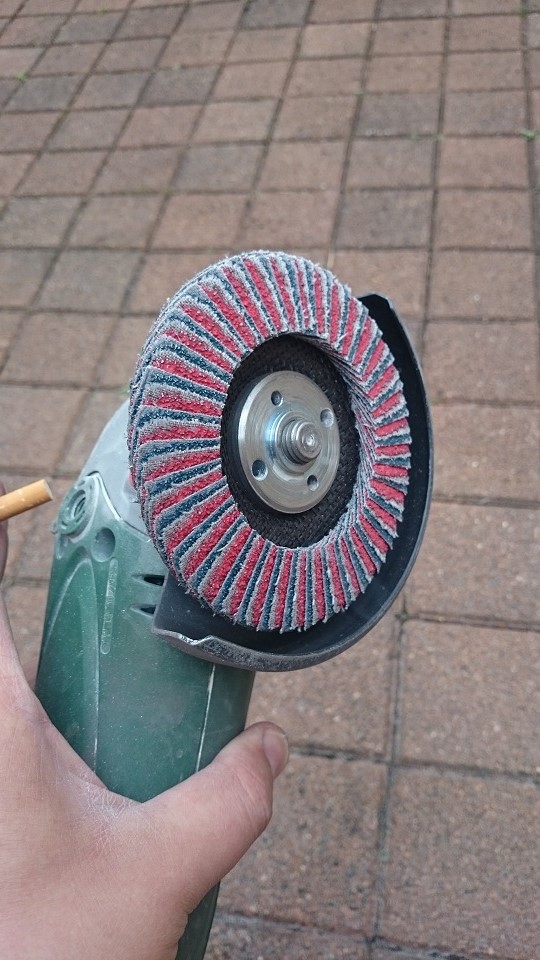

3:le matériel nécessaire pour "usiner" gentilment le phare et oui il est un peut trop large pour le cercle d'origine (1mm a tout casser ) par contre il est vraiment trop profond et du coup faut le désépaissir comme un cochon ... (et oui à ce prix là il faut travailler un peut ) donc exit les ailettes de déperdition thermique (qui ne servent à rien les led ne chauffent pas ou peut ). ahhh oui la clope à gauche est nécessaire pour les fumeurs qui vont tenter le truc Wink
4: le résultat avant insertion . il ne faut faire aucunes modification sur la moto (j'ai juste changer la cosse d'origine du drl et mis de la gaine thermo rétractable sur toutes les jonctions . Okay

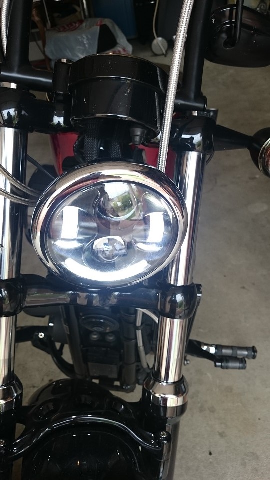

5: photo de la veilleuse ... dsl pour la qualité des photo mais ça crache vraiment même juste la veilleuse ...
6: les codes Mr. Green
7: les pleins phares (tout est alors alumé)
8: dans le garage au noir total !!!! les codes Idea Idea Idea Idea
9:les pleins phares toujours en noir total

C'est lumineux Mr. Green Okay

ouais c'est clair Smile franchement à ce prix là ça vaut le coup en plus ça à la même tète que le day maker HD le prix en moins

Tu as enleve combien en epaisseur a l'arriere?

j'ai enlevé pas mal , environ 1 peut être 1.5 cm ... avec la meuleuse et le disque gros décapage (grain 40) j'ai mis 20 minutes , a tâtons et le tour était joué en fait il faut bien enlever de la matière sur les arrêtes (bien arrondir ) l'endroit ou ça bloque c'est le câble , j'ai découpé la grosse gaine caoutchouc pour pouvoir bien faire serpenter le câble et surtout bien meuler l'alu autour de la zone car c'est surtout là que ça bloque , enfin si tu en prend un tu verra tt de suite ou ça va Wink
