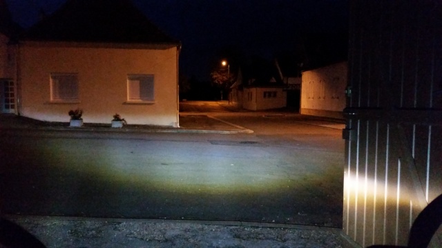

Après Clem, j'ai commandé ce phare. Après une semaine d'attente (agréablement surpris par ce délai rapide) je le déballe :
Direction le garage pour le monter. Pour mémoire, j'ai un 883 Custom de 2004.
Le phare d'origine :
On dévisse la vis placée dessous le phare :
On retire le phare :
Le phare une fois ôté :
On garde le cerclage de maintient :
On branche le connecteur à 3 bornes (feu de croisement et feu de route). Le fil rouge dénudé est pour le feu de position, il se branche sur le fil rouge et blanc. Le fil noir restant ne se branche pas :
(Là le phare est éteint)
Petit test, feu de croisement, les 2 leds latérales :
Feu de route, les 4 leds :
Je branche, pour le test, le fil rouge du feu de position :
L'ensemble :
Je l'installe provisoirement, histoire de voir la tronche que cela donne :
J'attends que la nuit tombe pour faire un essai plus probant.
Phare éteint :
Feu de croisement (en haut l'original, en bas les leds) :
Feu de route (en haut l'original, en bas les leds) :
Cela à l'air pas mal comme çà. Je n'ai pas réglé la hauteur du phare, je le ferais à la fin.
Vues de face, feu de position :
Feu de croisement :
Feu de route :
Trop content que j'étais, j'ai meulé l'intérieur de la bague de maintient car le diamètre était trop petit.
Après quelques ajustements tout s'emboîte :
Je remonte le tout et là :
Cà déconne ! Le bord de l'optique est plus épais que l'original et çà bloque au niveau de l'entourage chromé.
J'essaie sans la bague mais l'optique bouge.
Après quelques moments de réflexion
Je décide de replier le bord de l'ogive et de faire 3 encoches pour caler l'optique :
Une fois posé, l'optique ne bouge plus grâce aussi à la casquette qui fait surépaisseur.
J'ai fais 230 km le week-end dernier, le phare n'a pas bougé.
Côté éclairage la nuit, çà change du phare d'origine. La lumière est bien plus blanche et le faisceau est un peu plus large.
Il reste à voir la longévité de l'engin.
