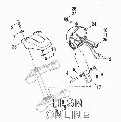

Voici les éclatés du phare du CA 2014 :
A priori, pas de joint... scratch

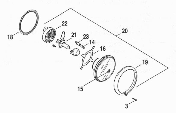

Les cuvelages sont différents mais la partie optique est identique, le cerclage de calage 18 sur ton schéma est effectivement différent et spécifique sur les C. Ce n'est pas un joint mais un cerclage en féraille, quel que soit le modèle.
Dans la mesure ou la partie optique est la même, si le montage de l'optique LED est censé utiliser le cerclage de calage ça fonctionnera obligatoirement quel que soit le modèle. Si c'est prévu pour se monter sans, possible que ce ne soit pas compatible, mais ce ne sera pas une question de joint.

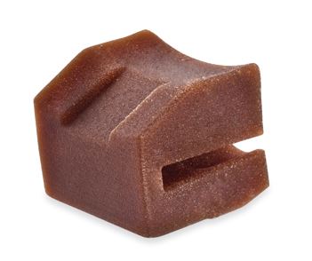

Alors, j'ai tout de même jeté un œil sur HD US...
Il précise juste que pour certain modèle il faut un "Amortisseur de vibrations de phare, référence : 67700059"
Qui est en fait cette pièce :
Par contre, ils ne précise pas que modèle en a besoin... Rolling Eyes
Si ce n'est que ça, c'est 8$ sur HD US (10.15e en france), mais il doit bien y avoir moyen de faire un truc similaire en home made, non?
Au pire, si ce n'est que ça, c'est pas non plus le bout du monde comme prix!!

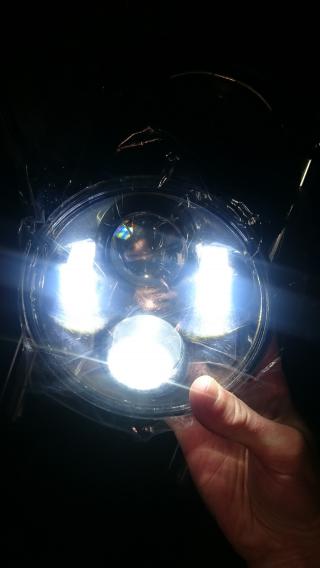

Pour ainsi dire, j'ai commandé un optique sur aliexpress pour une soixantaine d'euros, on verra bien une fois en main Embarassed
