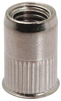

Tu peux mettre un écrou aveugle :
... que tu viens enficher du côté intérieur de ton carter, avec son épaulement de ce côté du carter et la pression de la vis il tiendra en place. Mais il faut que tu perces le trou foiré au diamètre de cet écrou aveugle, et que tu le mettes à la bonne longueur pour ne pas que la trappe repose dessus.
Et quand tu retireras la vis pour régler ton embrayage il ne faudra pas qu'il tombe au fond... Sauf peut-être en l'assurant justement avec de l'araldite métal ?
Bonjour +1 pour cette solution, avec un insert monté sans force mais avec un épaulement + large et une patte que l' on retourne par dessus le carter. Ou un truc tout prêt en tôle d'acier qu'on trouve dans les caisses pour fixer les plastiques... Avec soin sans démontage, garanti !!
