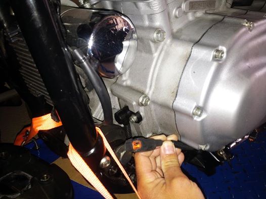

j y connais pas grand chose en capteur sur le sportster ...
sur le 883 custom de 2004 que je remonte il y a ce capteur sous le filtre a huile et sur le devant du primaire ?
il sert à quoi ?
car je viens de voir que la prise est hs , donc soit je change le capteur soit je change la prise mais pour ça il faut savoir ce que c est Mr. Green

Tu parles du capteur qu on voit sur la tof monté sur le carter ??
Si oui c'est le capteur de position du vilebrequin. Il sert a donner l'info de position des pistons afin que l'allumage se fasse au bon moment
C'est une prise deutsch 2 voies

voilà c est ça , me reste plus qu a trouver le ref hd sur l éclaté

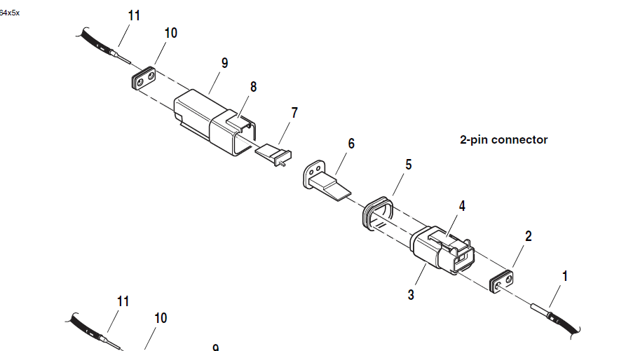

apparemment la prise s achète à l unité , ça se change facilement ?

oui
http://www.jerseyh-d.com/Components.aspx?model=Sportster&year=2004&… ou http://partsfinder.onlinemicrofiche.com//ronnies/showmodel.asp?make=hdmc

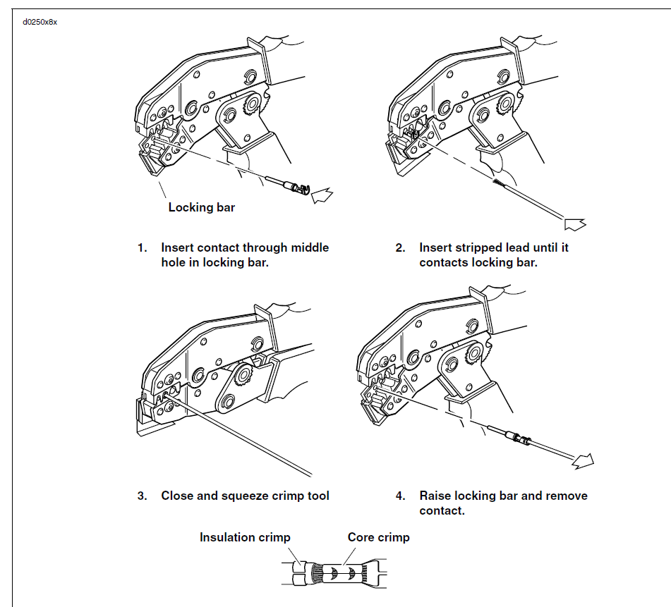

Ouaip y a 3 ref a prendre pour refaire la prise. Le corp, le blocage et les Pin
Faut sertir les pin sur les fils (pince specif mais peut etre fait avec les moyen du bord) les mettres en place sur la prise et bloquer avec la piece qui va bien
