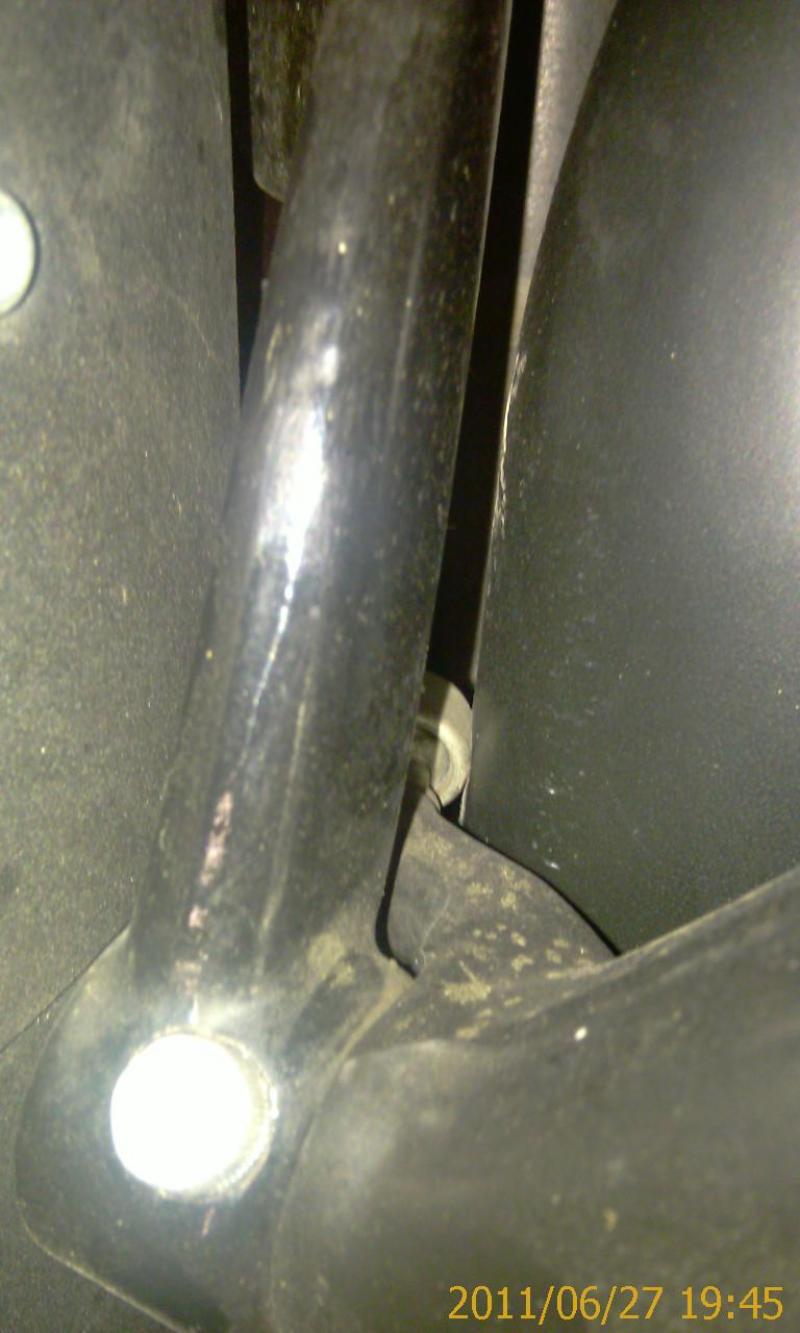

Bonjour
lors de ma sorite aujourd'hui, je me suis apercui que le selecteuir de frein ( la paretie avcec l'articulation en boule frote sur les silencieux comme si le diametre etait superieur au stock
est ce que quelqu'un a deja eu.

tu as de la marge ? je vois pas ou j'ai pus merder. tout s'emboite correctement( muffler, tube de raccordement ... visserie. Est ce que la pate etait tordue  je devrais demonter pour verifier

tu as change quoi? et tu as mis quoi a la place??? pour eclaircir la situation

juste les silencieux en place des stocks

ca dit pas quels silencieux tu as mis a la place, il en existe des centaines de sortes Mr. Green Mr. Green c est quel modele??

ce sont ceux la
Screamin' Eagle® Sportster® Black Mufflers, 80726-09A

bizarre, moi j ai aussi des se (en chrome mais ca change pas la taille ni le fait qu ils soient slash out) et moi ca touche pas du tout, quand j etais en commande mediane et maintenant en avance , il y a quand meme du jeu

j'ai demonte ce soirt et a priori, je pense que en jouant sur les fixations sur le tube de derivation j'arrive a les ecarter assez pour que cela ne frotte plus. Mais je trouvre qu'il n'y a pas de marge quand meme
