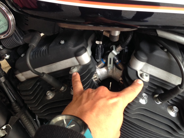

En prévision d'un compteur déporté, je voulais savoir si des précautions sont a prendre pour dévisser ces 2 écrous..?
Un couple de serrage est à respecter ?
Par avance merci pour votre aide.

Ni trop ni trop peu  Mr. Green
Tu serre sans forcer et c'est bon sinon tu as un sujet avec tous les couples  Okay

Vis support de culasse?
23,1 à 32,6 Nm

Tu peux devisser franchement sans te prendre la tete, y a rien derriere et ca ne tient rien (dans le cas de photo)
Prevu poru le montage des supports de klaxon (sur les C) ou de compteur deporté comem tu veux le faire.
Pour le serrage, comme dit Stefd30, ni trop, ni trop peu

et mets du frein filet bleu ...
T'es sûr Question
Je connais la réponse, mais c'est pour le faire flipper un peu! Mr. Green

Si le klaxon fantôme Mr. Green
