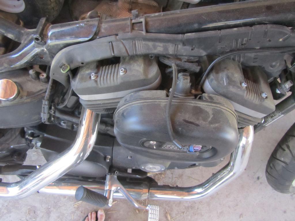

fpmfc1
Inscrit le: 30 Jan 2015
Messages: 42
Localisation: sud est
Message quelle pompe à essence adapatable pour un EFI Répondre en citant

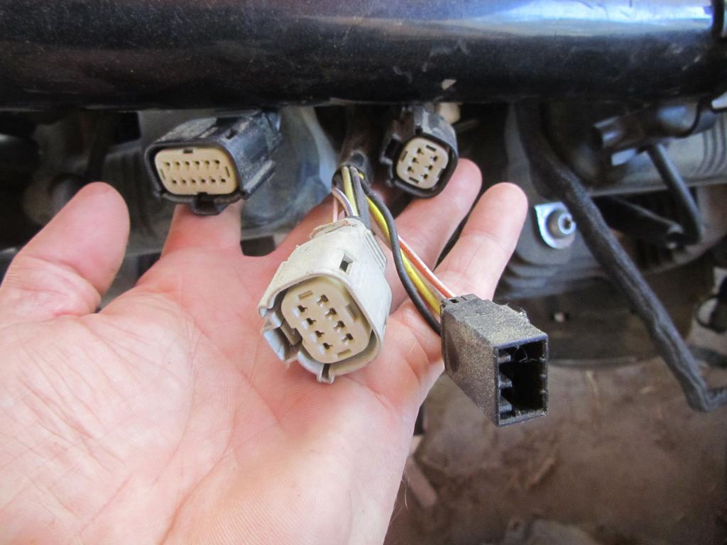

normalement j'ai le faisceau complet
voila ce qui me reste à brancher (ce qu'il manque encore) :
les comodos
le compteur (et ses leds)
la pompe à essence
le phare et les clignos
le klaxon
et voici les connecteurs libres
si vous savez à quoi ils seront branchés...
J'espère qu'il ne me manque aucun autre équipements

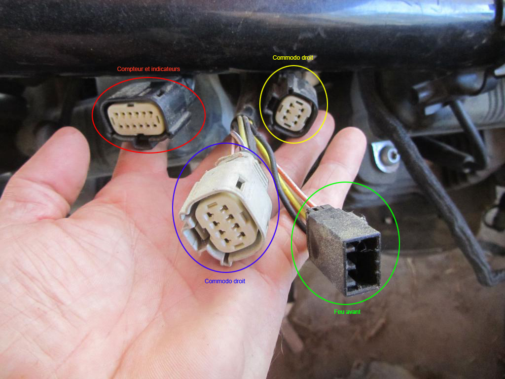

my fifty cents
pour la deuxieme image par commodo droit, il faut comprendre droit ou gauche. MAis de toute facon tu verras assez vite. Les connecteurs venant des commodos sont de la meme couleur (gris et noir)
Merci pour ta réponse
je me disais aussi qu'à gauche cela devait être cela.
mais les deux à droite (bleu et vert) pas trouvé
la bobine est déjà branchée mystere et boule de gomme ...
L'autre question est l'alarme
Vu que je n'ai ni cle ni transpondeur, changer le neiman semble sans probleme, mais pour le module d'alarme je patauge un peu
j'ai le module cligno (delphi 68924-07) et son antenne relay (68956-07)
je sais pas si c'est cela, si je peux virer l'antenne, ou si cela démarrera comme cela...
