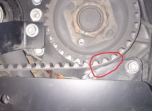

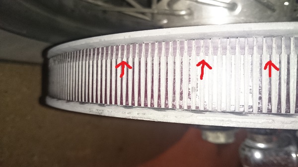

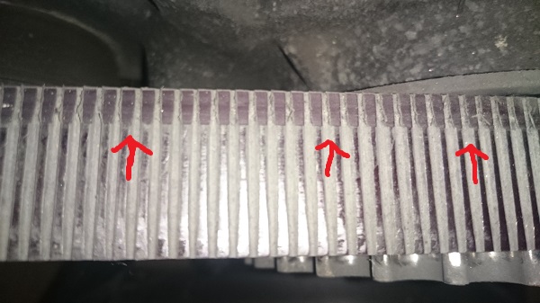

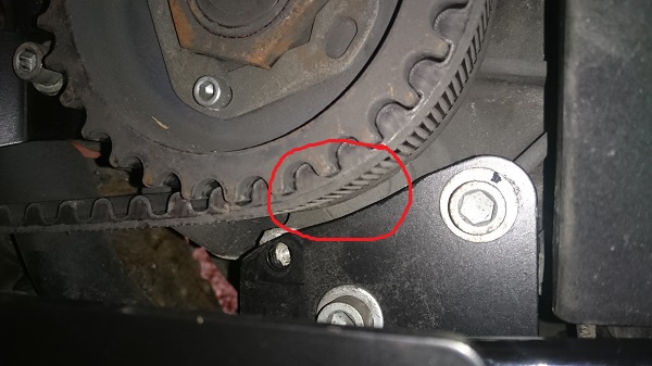

Bon voilà je vous balance cet info car je n'ai pas vu ce soucis sur le forum. Il se trouve que ma courroie est marquée sur le dessus. J'ai chercher de ou venait le probleme. Je vous met les photos.
le brobleme vient du support des Vances!!!
Donc démontage des pots et du support, ensuite la disqueuse a fait le reste.
Donc une courroie pas assez tendue peu vous causez cette connerie.

La même chose arrive avec l'échappement d'origine, en frottant sur la traverse en arc de cercle. Ces blaireaux de chez HD Bordeaux m'ont livré ma meule (neuve...) courroie pas assez tendue, et ça a fait ça de suite avant que je m'en aperçoive et la retende... Elle ne s'en porte ceci dit pas plus mal depuis 25000km, et ne semble pas prête à lâcher.
Gaffe donc même avec le support d'origine...

Merci, vraiment, je viens de me constater la même usure et après réflexion je me demandais bien où ça pouvait frotter...
Bon je vais quand même devoir démonter, et au moins cette nuit je dormirai serein Mr. Green

J'en profite pour centraliser ici un REX courroie qui m'a valu un changement de cette dernière.
En montage usine la ligne est bien souvent montée trop près de la courroie (que quelques millimètres entre la courroie et le tube de liaison des collecteurs) ce qui fait que une fois chaud, un petit arrêt et une belle empreinte fondue sur la courroie !!!!
En desserrant quelques écrous (notamment l'écrou borgne chromé qui tiens le collecteur arrière) on arrive a éloigner légèrement le tube d'équilibrage et plus de soucis ensuite Wink

Okay Merci pour l'info... Okay
même problème que sur ta photo ...un peu moins marqué cependant...
je suis bon pour un démontage et un coup de meule Rolling Eyes
