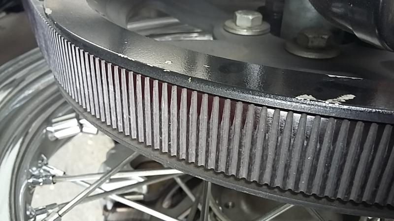

Moi en plus elle était déjà marquée quand elle a été en révision chez HD ils n'ont meme pas vu ce soucis!!! Du coup j'ai tout acheté pour faire moi meme la révision, je voit pas l'interet de claquer 220 euro pour rien Mr. Green
T'as bien fait Okay Je fais celle des 16000 mardi tout seul comme un grand

Salut même problème sur ma brêle, mais de l'autre coté de la courroie, partie extérieure. Bon pour démontage et coup de meule

Les 883 ne risque rien,la poulie de sortie de boite est plus petite donc sa passe bien.

Je partage une problématique similaire.
Usure sur la partie supérieure de la courroie et côté échappement.
Je n'ai pas de shortshot, chez moi le frottement se fait à priori sur le tube d'équilibrage des pots.
Ma courroie est plutôt "pas trop tendue" que "trop tendue" et ça fait plusieurs mois que je n'y ai pas touché.
Je vais donc retendre un poil pour éviter ce frottement (pas très grave je pense puisque sur le dessus de la courroie)

Si ça peut rassurer, ma courroie est bouffée nettement plus que ça depuis plus de 25000km, en fait depuis le we suivant la livraison de la moto (neuve...) ou ces blaireaux de mécano de concession n'avaient même pas été fichus de régler correctement la tension. Rolling Eyes
Tant que ni la trame ni les dents ne sont touchées c'est ok pour rouler sans soucis.

bon ... j'vas regarder ça, la bec' a eu des shortshots pendant 10K bornes et je roule depuis avec le tube d'origine sans m’être soucié de ce soucis. Rolling Eyes
