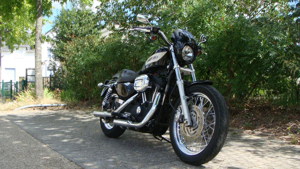

Yes. Moi aussi j'étais embêté comme toi quand j'ai monté le mien, car je n'avais pas le kit de fixation.
Comme le dit Sith, j'ai dû rajouter des entretoises en inox d'environ 10 mm de haut entre la platine de fixation et la casquette de phare. Et j'ai mis 2 gros joint spis collés sous le compteur et le compte tour afin d'appuyer sur la patte du saute vent. Ca agit comme un silentbloc. et même à 200 ça ne bouge pas... Okay
Voilà une photo du saute vent monté.
