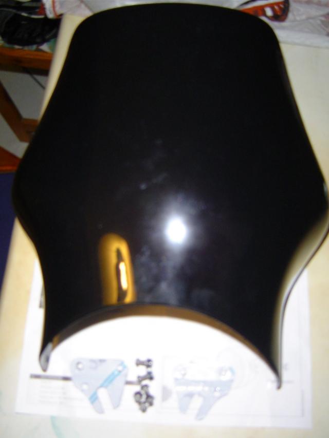

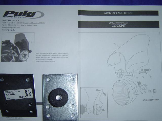

Je suis allé récupérer mon saute vent chez Louis ce WE
voici sa ref http://www.louis.de/_30bf6617d0e5527bdc0dd979195babe40d/index.php?topic=art…
prix 25 euros.
Le voici avec sa visserie

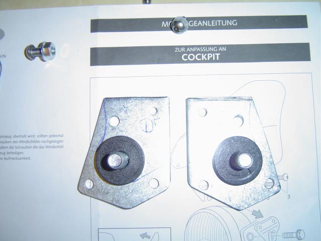

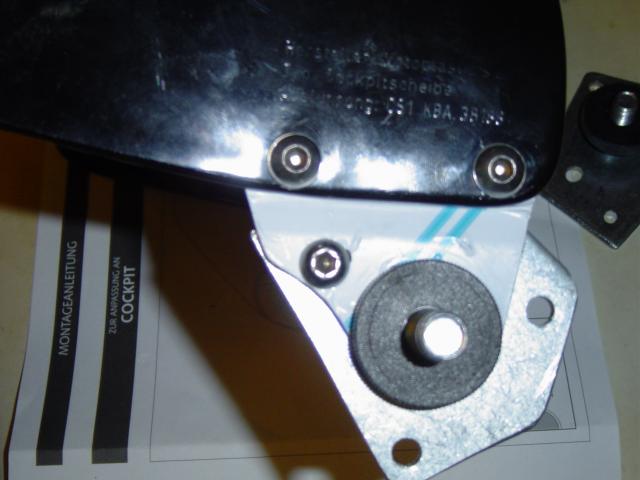

J'ai récupérer des pieds de meuble de chez Ikéa
je les ai un peu rabotés et percés
Mise en place sur le saute vent des fixations Ikéa modifiées

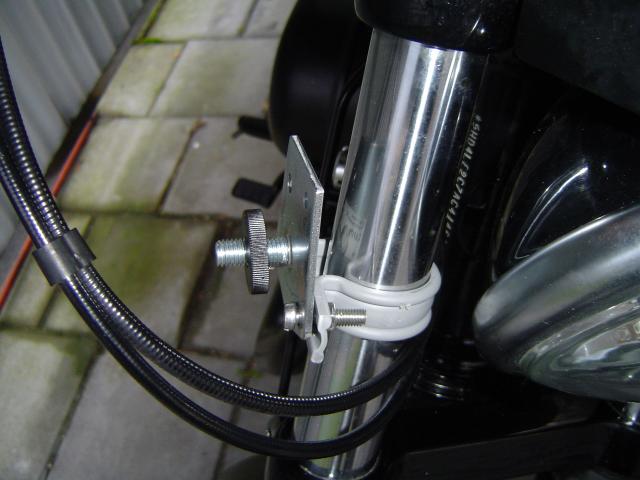

Puis rajouter un collier de serrage PVC de 50 qui ira se fixer sur la fourche
Il faut 4 vis inox si possible et 4 écrous freinés pour la fixation des 2 colliers sur les bras de fourche.
Cout 10 euros; vis ecrous collier PVC.
Un peu d'huile de coude pour percer, limer les pièces (bandes de salopards), ajuster.
Il me reste à peindre l'ensemble. Et enfin monter le tout sur mon Iron Mr. Green
A vos outils! Okay

Voici la suite
il faut des colliers de 40 mm et non des 50, ou mieux de 45, mais je ne sais pas si ces derniers existent, pas aux Pays Bas en tous cas.
J'ai pété 2 colliers de 40 mais c'est des usagés donc mon montage n'est pas au top car il manque la fixation de Gauche.

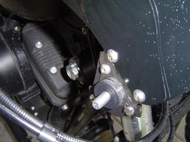

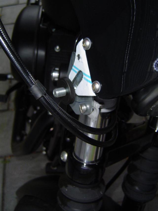

Voici donc une fixation sur un bras de fourche , le Droit dans le sens de la marche.
MONTAGE DU SANTE VENT SUR LE SUPPORT DROIT;
SAUTE VENT FIXE (à moitié car un seul coté, c'est un peu bancal, il faut que je trouve un autre collier de 40)
Voilà!

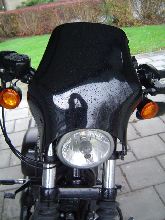

Cà y est je l'ai installé et pris LA FLOTTE.
Vu de l'avant

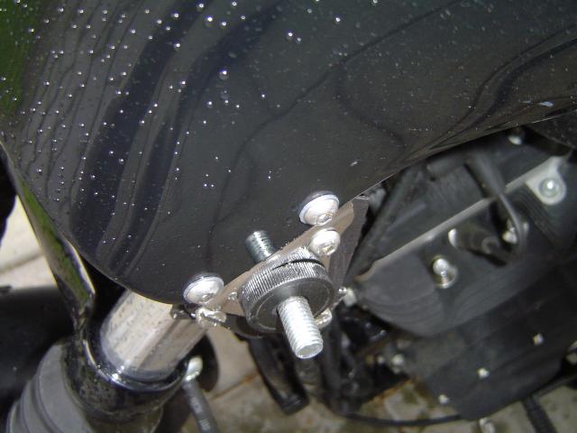

Fixation droite
Fixation gauche

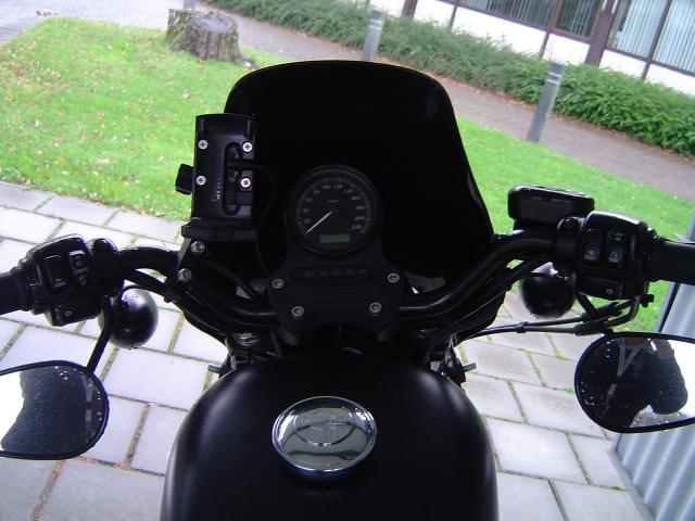

Vue conducteur
J'ai essayé de monter jusqu'à 120, chut ne le dites aux bleus, sur départementales batave et allemande, çà a l'air de pas mal dévier le vent de face. Du coup je sens l'air qui passe par les cotés.

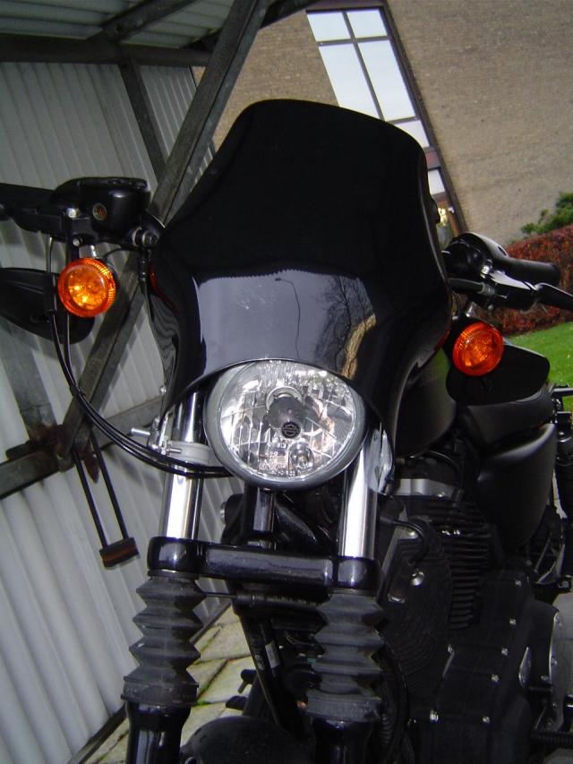

J'ai fait un test grandeur nature cet aprèm sur autoroute allemande avec mon nouveau spoiler.
Cà tient et çà dévente tout aussi bien suis bien content pour moins de 35 euros un pare brise presqu'amovible 2 vis et 2 gros écrous plastiques pour le défaire.

je trouve ton adaptation plutôt pas mal, Wink tu pourrais faire une tof de la moto en entier pour voir la ligne avec la bulle, merci Wink

@ coyotte, selle solo ou duo avec sissy?
Je vous préviens mes déflecteurs ne sont pas identiques car la bombe de peinture qui a servi pour leur donner la courbure n'était pas
la même Sad Mr. Green et puis j'avais pas mes lunettes et j'étais un peu , hic, bourré Mort de Rire Mort de Rire Mort de Rire

http://sportster.xooit.com/image/60/5/c/c/iron-fred1-26de969.jpg.htm
la voici en solo et matée Mort de Rire
