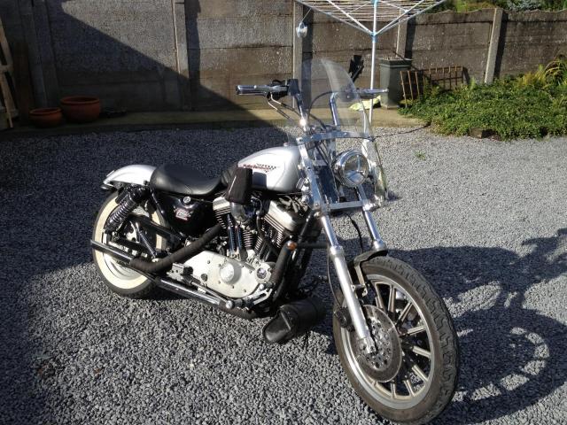

voici le mien....  j'viens de finir de l'adapter pour mes tés larges....
j'l'utilise jamais... mais je l'ai, donc parfois j'm'amuse à le poser.. pour le fun...
j'vais peut-être encore le découper un peu... peindre le bas.. j'sais pas...
