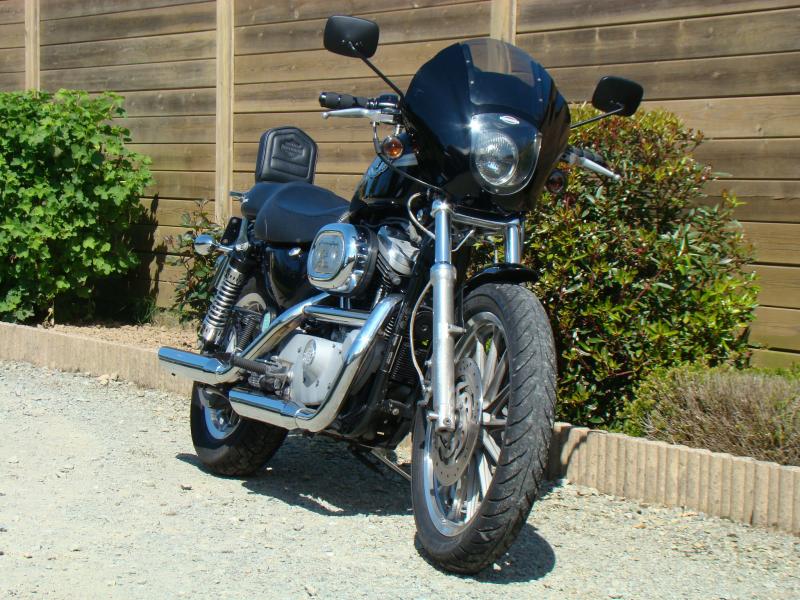

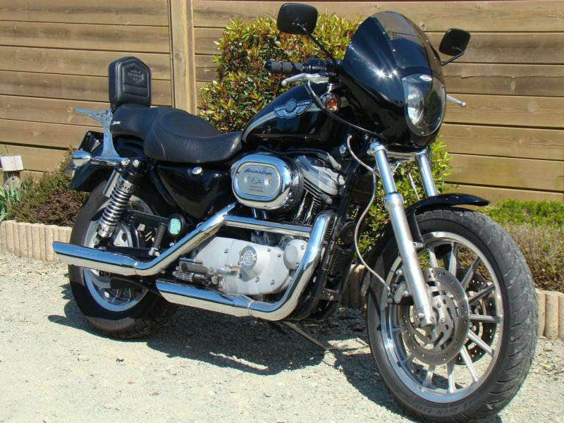

   Voici le mien....(achat récent)  Okay  Je ne regrette pas l'investissement, la protection me semble bien correcte....

    J'aime bien la bulle Arlen Ness également, cela rend nickel sur ta machine !  Okay  J'avais peur qu'elle ne s'adapte pas bien à la mienne (ou ne pas arriver à l'installer comme il faut..)

Merci Okay Ca s'adapte nickel, il y a toutes les fixations.
et ce genre de sautes vents (le tiens comme le miens) on en voit pas mal aux US en générale.
