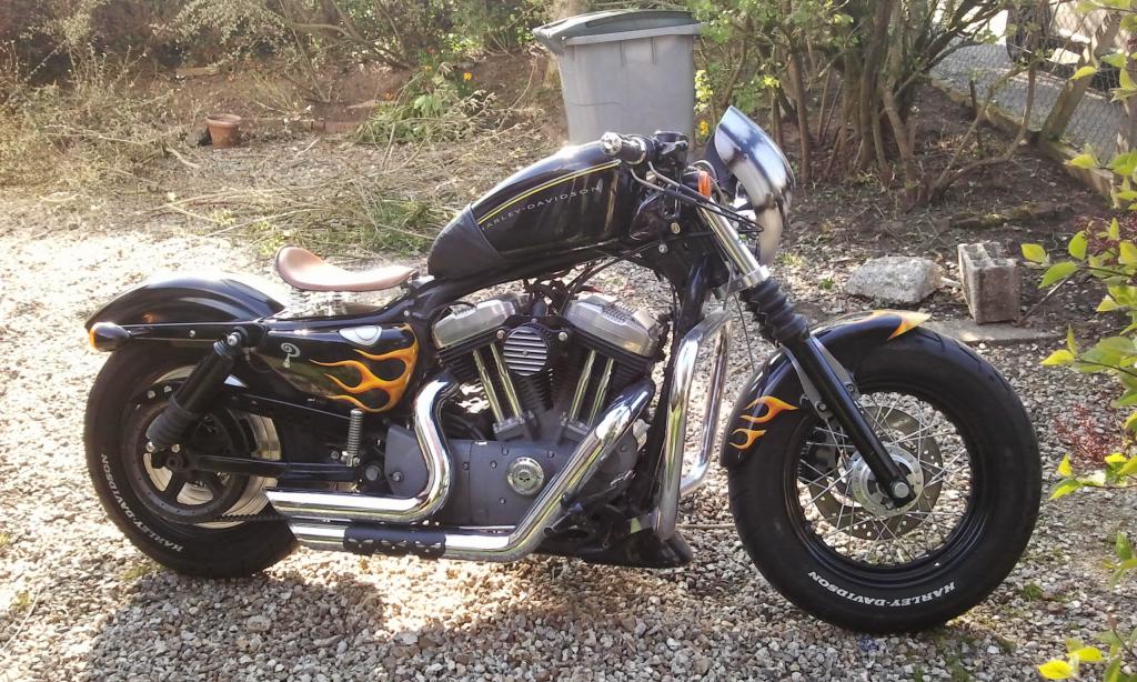

J'ai monté cette bulle sur le sports avec un phare de te inférieur..
Bon effectivement faut fabriquer une patte en alu mais si t'es pas manchot tout se monte.. Tu fais une patte en U que tu passes sous les risers et tu visses directement ta bulle sur la patte.. Ça prend quoi une heure?? Avec une pince à découper une scie sauteuse avec lame acier et une lime..
