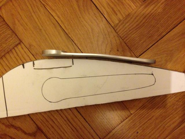

Juste pour parler de manière concrète, voici une photo avec la maquette du gabarit et la pièce de profil. Comme vous pouvez le constater on n'est pas loin. C'est toutefois pas suffisamment arrondi à l'avant. Par ailleurs, en l'absence de gabarit en bois, il est difficile d'avoir une courbe régulière.

Dans l'absolu, ça ne change rien, la chauffe va être uniforme. Dans ton cas, mieux vaut chauffer à l'intérieur avec le savon à l'extérieur, et ensuite juste en appuyant (fermement quand même ça reste du métal, pas du caoutchouc...) sur le dessus ça va se former tout seul. Attention, la couleur du savon doit être brun très foncé mais pas noir. SI tu ne chauffe pas assez au premier essai, il est parfaitement possible de recommencer sans aucun risque.
Sans gabarit sur lequel mettre en forme par contre, tu risque de passer un moment... Tu peut t'aider pour l'arrondi d'un rond d'acier qui va te servir d'enclume, je ne vois pas trop d'autre solution basique pour avoir un rayon régulier sans galérer ou foirer la pièce. Ne cherche pas à obtenir de suite le bon rayon mais plus à amener la courbure progressivement en partant d'une extrémité et en remontant le long de la pièce en plusieurs passes.

Je pense que in fine, même si je peux courber les emblèmes dans leur longueur, en revanche cela me semble difficile s'agissant de leur largeur. Cela signifie aussi qu'au moins la partie inférieur ne reposera pas à plat sur le réservoir : contrairement à ce que l'on peut penser les faces latérales du bidon ne sont pas plates.

Parfaitement, ils sont totalement plats sur le hauteur. Et Franchement, vu la courbure, c'est pas flagrant.
De toute façon c'est clairement impossible avec des méthodes amateurs d'arriver à donner une double courbure à une pièce ayant ce rapport épaisseur/taille.
Eventuellement, après avoir cintré dans la longueur, meuler un creux léger sur la face à coller pourrait pas mal fonctionner.
