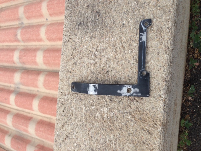

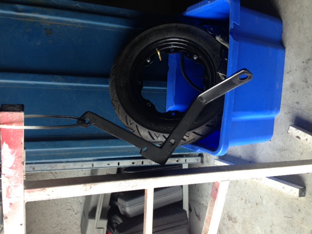

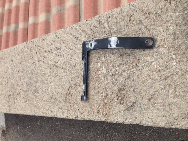

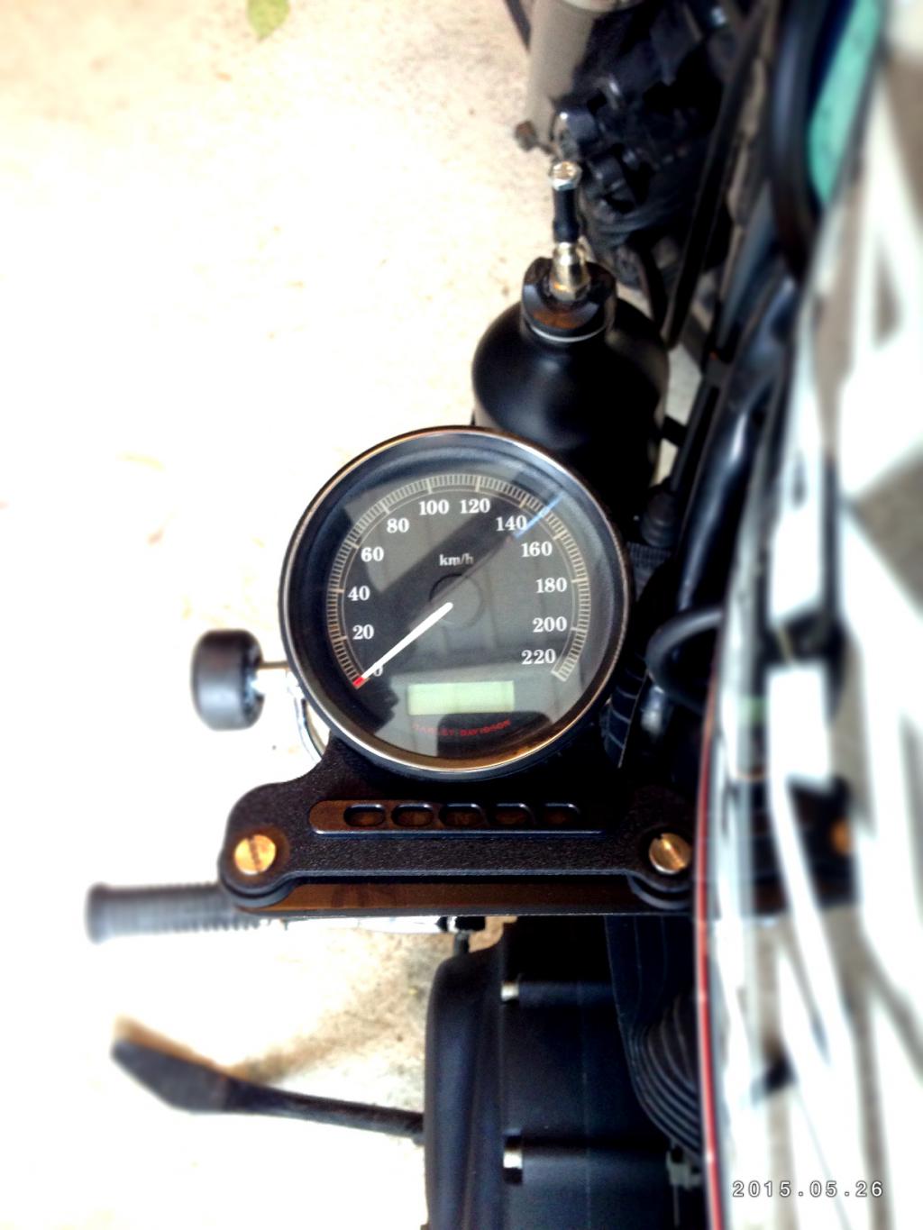

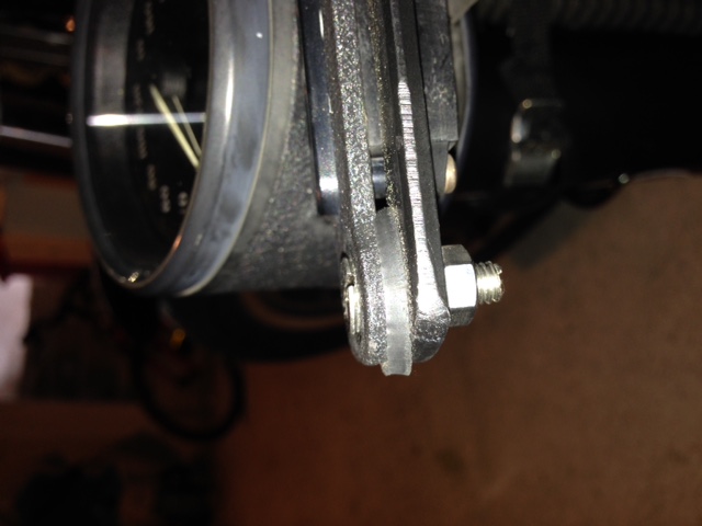

Un petit partage de ma réalisation à pas cher pour deporter mon compteur !
achat d'un fer plat 90° pour volet de 20/20....(7,95 €)
Présentation, perçage et modelage
Montage à blanc
A la base, je voulais laisser les témoins sur le guidon mais après réflexion.Je relocalise tout.
donc j'ai entamé mon support pour intégrer mes témoins...
Bouchage a la gomme époxy des trous inutiles du fer plat
Ponçage et peinturlurage à la bombe HT...
La...ça sèche...demain, je finalise...je vous fais suivre des photos..
Merci

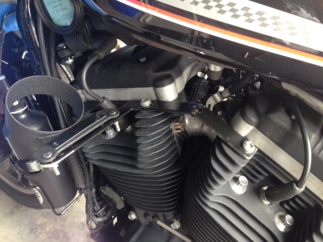

J'ai un peu peur que ça fasse du poids sur l'équerrage... ça, plus les vibrations... Rolling Eyes
A voir à l'usage !

Salut,
Bonne idée, mais vu le poids du compteur, les vibes du moulin, ça ne tiendra pas. Je pense que l'équerre va se fendre rapidement. Je me suis fait un support latéral en tôle de 5mm, et je viens de constater la rupture de la tête de vis sur la culasse avant. Je pense intercaler des silents blocs pour atténuer les vibrations.

Merci les gars pour les retours
J avais prévu de monter des pseudos Silenbloc pour limiter les vibrations..,
A voir effectivement
Je vous fais un retour

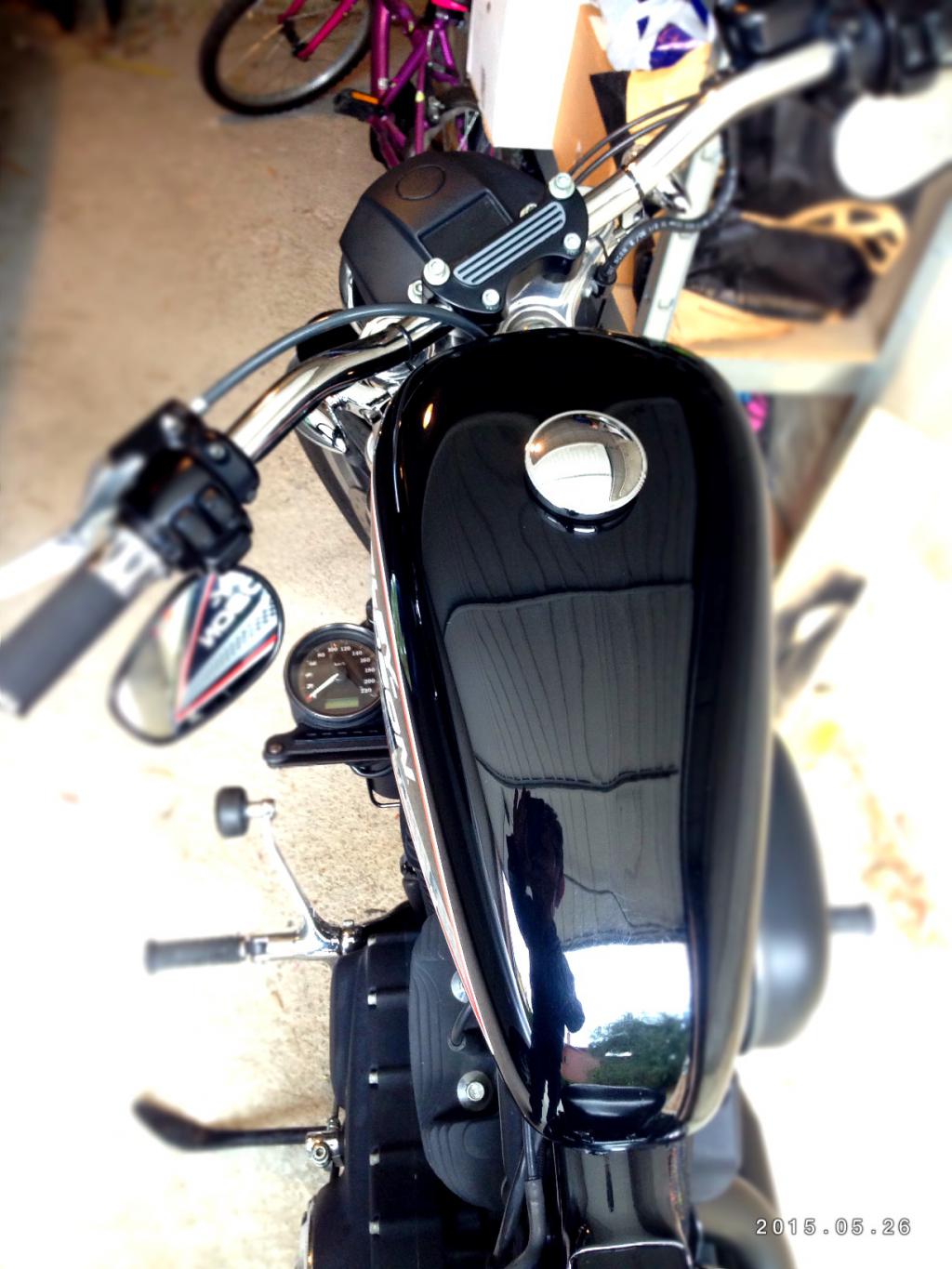

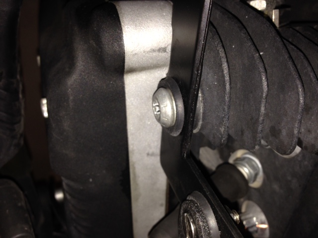

Voilou...c'est monté..!
J'ai tout monté sur les silenblocs de tablier pour lambretta
J'ai fait 70 bornes ce matin...c'est clair que ca vibre mais je suis confiant..!
On verra bien..! Very Happy

Okay Okay super ton montage, alors depuis le temps tu vois des faiblesses apparaître?
tu la monté a l"horizontale ou incliné vers toi?
