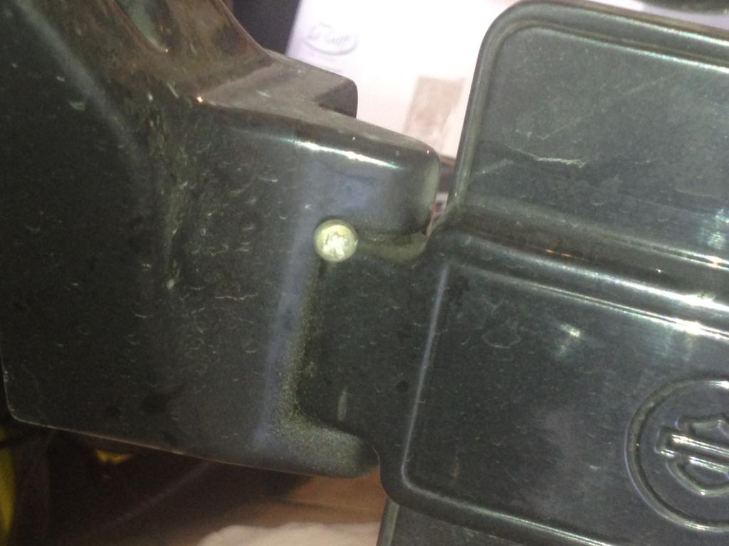

Bonjour a tous j ai un petit soucis, j ai monter un support de plaque latéral hd qui se plie sur mon sportster de 2013
Tout content je démarre faire un tour et a ma grande surprise mon super support de merde se plie en arrière en roulant a la moindre accélération
Y a t il quelqu un qui a le même soucis et qui a trouver une soluce?

J ai bloqué la mienne en rajoutant une vis dans la jointure, juste en dessous de l'axe.
Tu peux donc la dévisser si nécessaire (par exemple pour te garer pour uen longue période derrière ta voiture) ?
As-tu un gros plan car je me demandais comment placer la vis ?

Je te fais une photo demain.

Avec les vibration ça se desserre pas pdt le trajet ?
C'est assez embêtant ça me le fait souvent, faut que je trouve un moyen

Photo faite avec mon téléphone, mais on voit ou mettre la vis.
Ça ne bouge pas.
Tu nous a oublié Crying or Very sad !!!

Heuuuu.... La photo n'etait pas assez grande Merkava? Mort de Rire
Ça ne bouge pas.

Vis de cb ?
