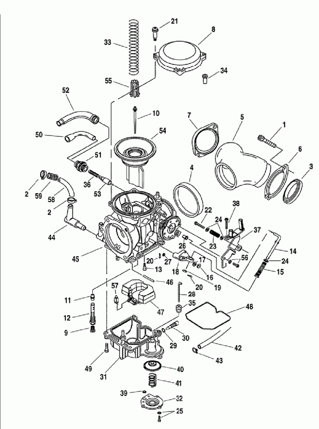

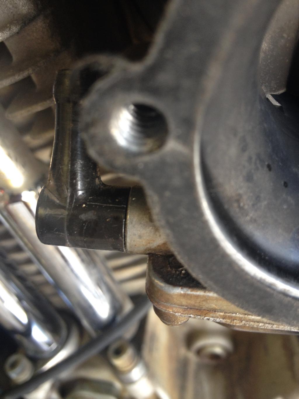

je pense que pas mal d'entre vous on été confrontés a mon petit soucis qui arrive quand les ingenieurs mettent des pieces en plastique a la merci de la chaleur et des hydrocarbures.... bref voiçi mon souçis:
problème solutionné par mes recherches:
avec le joint de cuve neuf qui va bien aussi....
par contre qui a une technique qui fonctionne bien pour desertir l'ancien raccord? en evitant de percer et envoyer plein de dechet dans le circuit d'essence du carbu...

En général, cette pièce est simplement emboitée et retenue avec un joint torique ou une protusion sur l'extrémité. En tirant (fort) dessus avec une bonne pince pour éviter de riper ça devrait venir.

problème de la pince c'est que c'est du plastique et j ai bien peur qu'en tirant ça pète...

Donc il te suffit de démonter ton carbu, de glisser un tournevis dans le trou de la pipe pour faire levier. Tu fais tourner d'avant en arriere tout en exercant une pression vers l'exterieur pour le faire sortir.

je vous ai fait un mini tuto vite fait pour vous montrer comment changer le connecteur d essence en plastique de votre carbu
1 enlever le carbu entierement
2 avec une pince serrer l embout en plastique et ne pas hesiter a le casser! la deuxieme partie est en laiton c est elle qui nous interesse!!
3 avec une bonne pince (facom) serrer l embout en laiton qui est resté connecté au carbu en le tirant et en le tournant silmutanement
4 en profiter pour faire un nettoyage complet du carbu (j ai changé le joint de cuve aussi au moins c'est fait)
5 voici le reste:
6 mettre le carbu a plat sur un etau
7 presenter l embout en laiton bien perpendiculairement au carbu et taper dessus doucement et par petit coup pour faire entrer le nouveau connecteur attention le laiton est fragile il faut bien taper perpendiculairement
8 remonter la durite d essence et verifier s il n y a pas de fuites
9 tout remonter et on the road again!!!!
