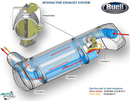

Jpdefois a écrit:
c'est quoi exactement un echappement a clapet?
Sur les sportster 2014+, et sur d'autres motos, c'est un système, qui "change" la forme interne de ton silencieux d’échappement :
Sur mon ex buell XB12 : a bas régime les gaz parcourraient une longue distance dans le silencieux, à plus haut régime, une valve fermait tout une partie du silencieux ,le cheminement du gaz devenait beaucoup plus court (*cf dessin).
Moralité pendant l'homologation, les gaz sont mieux dépollués, la courbe de couple se lisse (puisque l’échappement est accordé pour 2 régimes (ou plus)), et la puissance n'est pas amputée puisque le silencieu est beaucoup moins restrictif dans les tours.
Jeu 18 Juin - 12:35 (2015)
Messages: 16 364
Message Pots SE offerts à l'achat d'une Iron ou 48 Répondre en citant
y'as pas ca sur les sportster ni avant ni après 2014 , c'est un systeme à clapet que l'on trouve qu'à partir des dyna ( en game)
