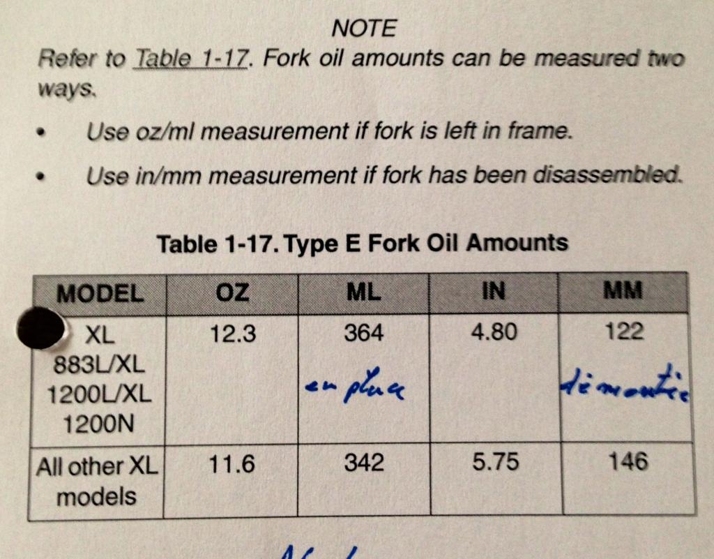

Certes, pour ma part je fais simple :
Je souhaitai mettre une photo, mais lorsque je clique sur image voici ce qui apparait :
La vérification de l’origine de cette action a échouée.
Cela peut arriver lorsque votre connexion internet se réinitialise, ou que votre connexion au forum a expirée.
Retournez sur la page précédente et réactualisez la. Ensuite, cliquez à nouveau sur le lien qui vous a mené sur cette page.
Si le problème persiste, vérifiez la configuration de votre navigateur, proxy, firewall et/ou antivirus.
Sinon je suis les consignes du manuel d'entretien à savoir :
Fourche en place : 364 ml pour XL883 1200L 12OON / 342 mm pour les autres modèles
Fourche démonté en position horizontale : 122 mm du haut du tube au niveau d'huile pour XL883 1200L 12OON / 146 mm pour les autres modèles
Dés que je peux je mets une photo
Dim 8 Juin - 08:51 (2014)
Messages: 10 379
Message [DOSSIER] Huile de fourche Répondre en citant
Shocked tu fais comment pour mesurer la hauteur d'huile quand la fourche démontée est en position horizontale ? Mr. Green
bien vu, autant pour moi, mais tout le monde a compris qu'il fallait lire VERTICAL Embarassed
Dim 8 Juin - 12:15 (2014)
ttipiac29
Inscrit le: 08 Avr 2014
Messages: 85
Localisation: Presqu'île de Crozon 29
voici le texte original :
- Laughing
Dim 8 Juin - 12:18 (2014)
