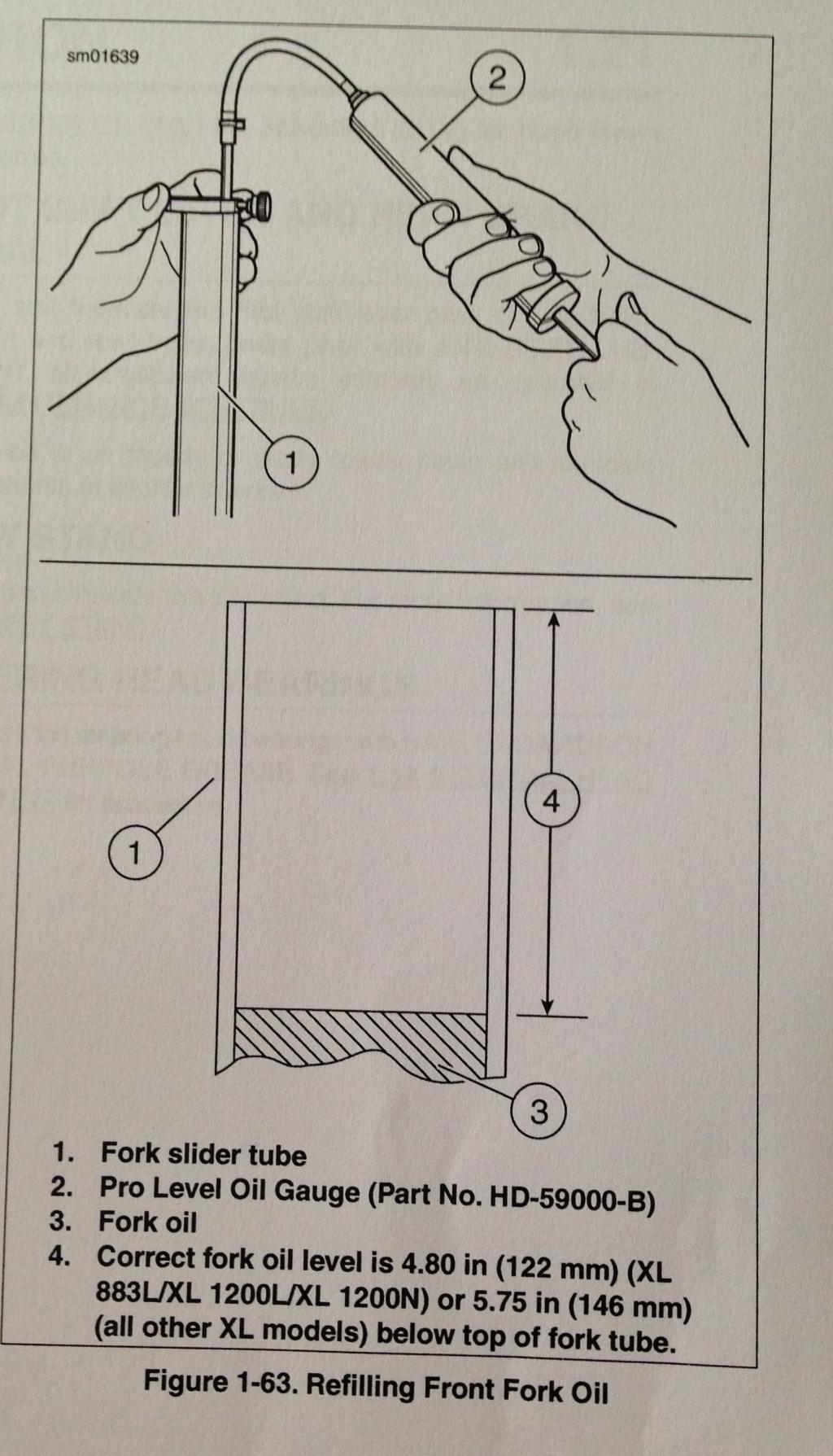

La revue dont sont extraitent les 2 photos est celle pour les Sportster de quelle année ?

d'ici : 2008 Sportster Models Service Manual, all rights reserved, printed in the USA.

Pour ceux qui ont pas encore tenté la manip, c'est 345 ml dans chaque tube de fourche, pour un R. A la vidange, il n'en est sorti qu'a peine 300.. Question
Sam 9 Aoû - 18:31 (2014) Visiter le site web du posteur
Messages: 4 528
Message [DOSSIER] Huile de fourche Répondre en citant
Le reste est prisonnier de l'hydraulique et ne sortira pas. C'est pour ça que plutôt que la quantité théorique, il vaut mieux mesurer la distance depuis le haut de fourche ou remettre la quantité égale à celle retirée si on sait que c'était la bonne au départ.

Intervention de changement de ressort en cours (par des hyperpro) et je confirme la "perte" d'huile. Pour le nightster Harley préconise quelques 400ml dans chaque tube, j'en ai sorti 350ml.
Pour le remplissage j'ai décidé de me conformer à la notice hyperpro ... à 200ml du bord fourche comprimée et sans ressort.
Pardon, j'ai relu, il faut ensuite faire l'appoint à 100ml du bord du tube, toujours fourche comprimée. Je remonte !
