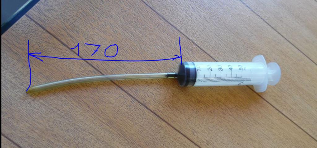

Message [DOSSIER] Huile de fourche Répondre en citant
Hyperpro aussi !
Je remplis au réglet un peu plus et je vide l'excès avec ça , pile poil à la cote en appuyant la seringue sur le haut du tube !
Sam 5 Aoû - 14:34 (2017)
Astucieux comme système Okay
,bon du coup j'ai fait au règlet ( je suis bien fais ch*** Rolling Eyes ) mais c'est bon
