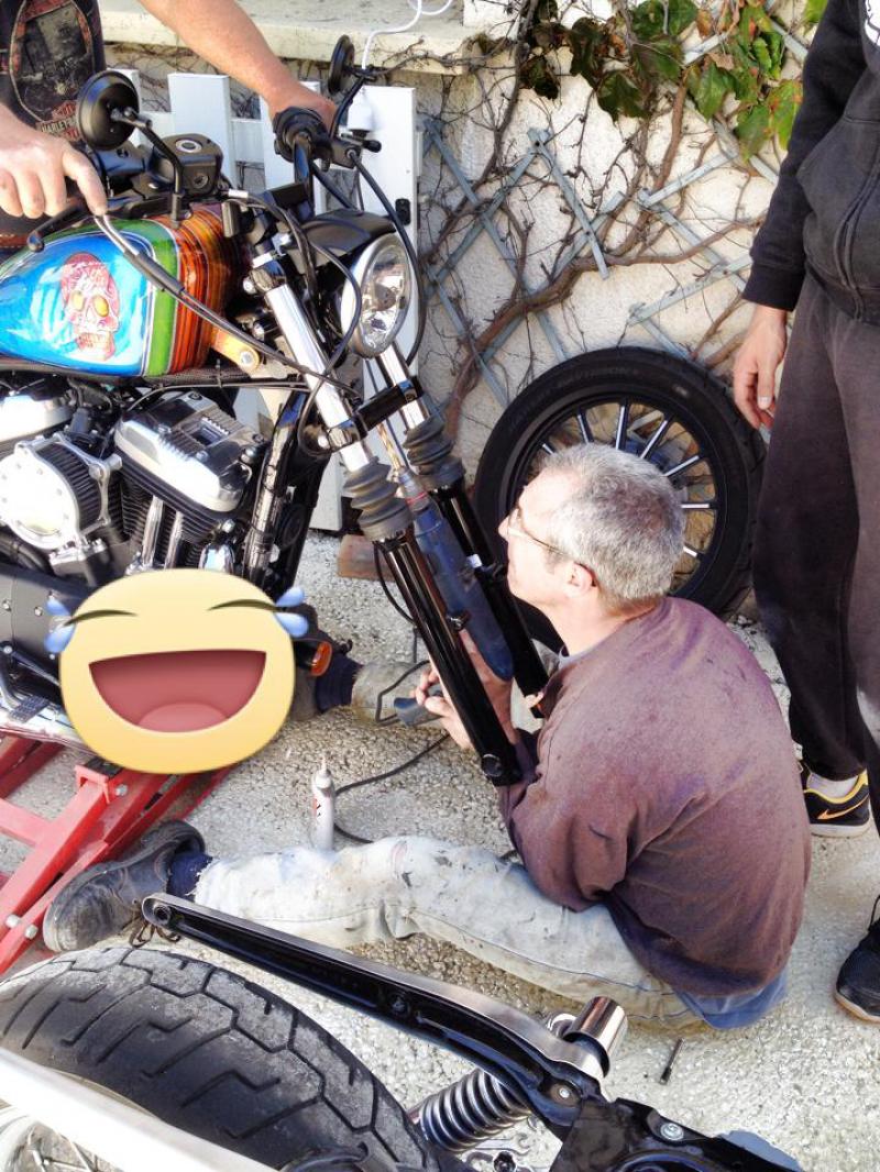

Encore une super journée bricolage avec des amis Very Happy

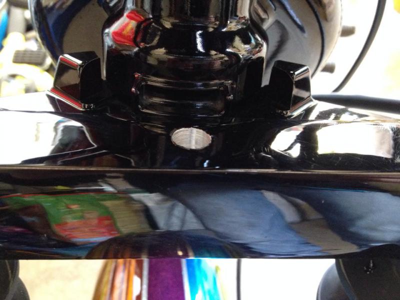

Le té a était percer avec une mèche de 10 bien dans l'axe Okay
voila je n'ai plus qu'à couper les fils pour les mètres sur l'autre phare hééé a se sujet quelques aurait pris quelques photo pour le montage d'un phare?
Car je voudrais pas me louper pour branchement des fils, j'ai appercu dans le phare d'origine qu'il y avait trois fils un jaune, noir, blanc.
Et je pense qu'il y a deux autres fils un rouge blanc et noir pour la veilleuse.
Revenons a mes trois fils, le blanc c'est la masse je pense.......
Par contre sur mon autre phare il est identique une fil jaune, noir, blanc, mais pas de veille sur se nouveau phare donc je pense que je dois les isolés quand pensez vous?
Et niveau branchement que me conseilleriez vous?

Tu as du changer la vis du support? C est du métrique ou US cette vis?
Mar 14 Juil - 20:11 (2015)
chicanos
Inscrit le: 27 Nov 2012
Messages: 307
Localisation: caen
Message perçage té de fourche Iron Répondre en citant

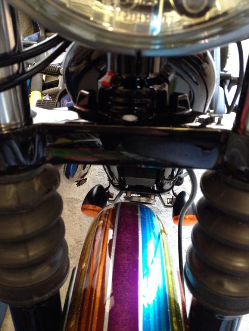

ben le phare nickel!! Okay
j'ai pas changer la vis de support Rolling Eyes et pour la vis du support c'est us Wink

Nickel, merci pour ta réponse
Je posais la question car je lisais à droite et gauche qu'elle n'était pas assez longue
Faudra mettre une petite photo du phare complet Okay

Est ce que tu sais si ton acolyte perceur a percé direct à 10 ? ou il est passé par des mèches intermédiaires ?
Bourrehousemedia -
Mon 883 low - ICI -
Jeu 16 Juil - 10:24 (2015)
chicanos
Messages: 307
Localisation: caen
en 10 direct, et comme il est spécialiste dans les forages donc........... Okay Ont a juste mesurer ensuite un p'tit coup d'pointe et op perçage Mr. Green
