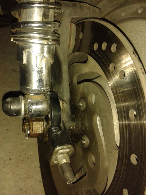

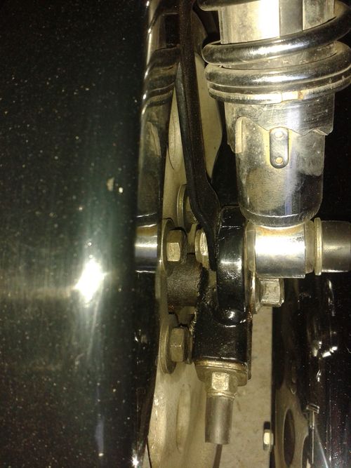

bon ton post m'a intrigué et ce que dit Benoit aussi... Shocked
j'ai été voir sur ma mob ( C53 de 2001 ) dont je sais que le montage est OK tant je suis un gros maniaque Mr. Green
conclusion : tes entretoises sont au bon endroit : ne change rien ! ( c'est d'ailleurs conforme au schéma : bague rainurée coté disque )
si ta roue était pas ou il faut, ta courroie serait pas bien dans la poulie. mais là c'est bon...
par contre, le GB est sur toutes les mobs légèrement désaxé ( plus prés du pneu coté poulie )
comme là tu as des sabres et le GB coupé, je crois que cette impression de décentrage vient de là....
Mer 17 Juin - 21:48 (2015)
Qu'est ce que j'ai dit qui t'as fait te gratter la tete ezy ?
Mer 17 Juin - 21:50 (2015)
ezy17
Inscrit le: 31 Mai 2013
Messages: 3 909
Localisation: La Rochelle
Message Garde boue et roue arrière pas alignés Répondre en citant
benoit a écrit:
C'est moi ou on dirait que l'entretoise raignurée est coté disque ? Par contre va pas falloir tarder a changer tes plaquettes AR ...
c'est ça qui m'a mis la puce à l'oreille...
c'est conforme au schéma ! donc pas d'histoire d'entretoise inversée...
Mer 17 Juin - 21:56 (2015)
Pourtant avant de couper le garde boue, j'avais ce phénomène....depuis le changement du pneu... Question
Fortius Quam Franternitas Nullum Est Viniculum
Mon 883 Steel
Mer 17 Juin - 22:33 (2015)
ezy17
Messages: 3 909
c'est peut être un effet visuel du au pneu ou à la découpe, mais je te redis que ton montage d'entretoise semble correct
tiens j'ai fait deux tofs au flash à l'instant... ça ressemble quand même beaucoup à ton montage ( plaquettes de frein exceptées Mr. Green Mr. Green )
Mer 17 Juin - 22:48 (2015)
