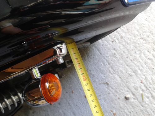

tiens, si ça peut te rassurer :
il y a environ 1cm de différence entre les deux cotés...

Je viens de mesurer, côté le plus proche du garde boue 1,1cm
Et l'autre côté 2,5 cm
tu en penses quoi ? Question

ben ça fait 4 mil de différence entre un coté et l'autre, vu que t'as de toute façon + ou moins 1 cm de différence d'office....
essai de reprendre d'autres mesures depuis des points similaires de part et d'autre, et tu vas surement toujours tomber à grosso modo 1 cm d'écart.
j'ai envie de dire ça craint pas...
