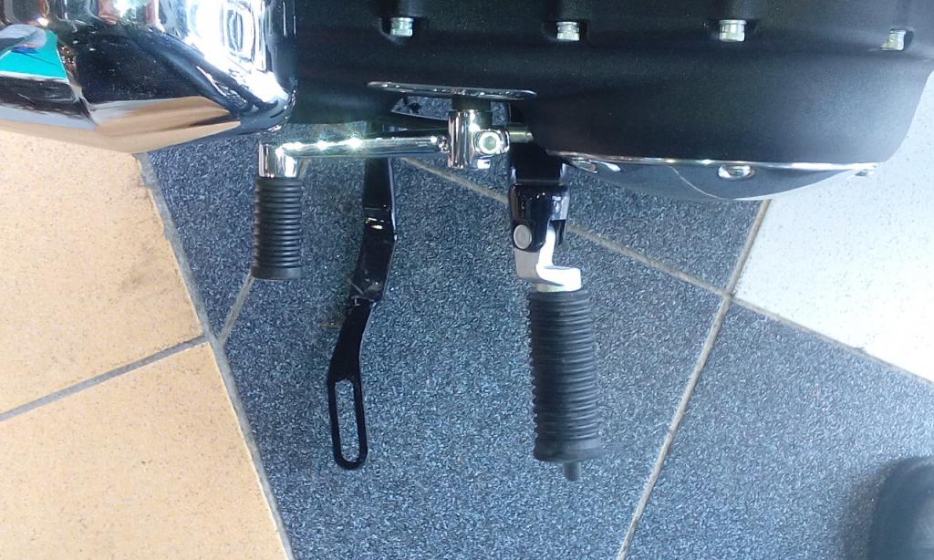

Sur le XL CA, les reposes pieds sont anormalement placés vers l exterieur. Paradoxalement, la tige du  selecteur de vitesses est droite et presque collee au moteur. Pour le manoeuvrer, il faut tordre le ped vers l interieur ou poser son talon sur le montant de fixation du repose pied. Pour le frein c est moins exageré mais c est tout de meme anti ergonomique.
Pour quelqu un de "normal" c est deja illogique. Mais pour ma femme handicapee de la cheville, c etait impossible. J ai commencé par mettre un embout deux fois plus long. Probleme persistant car elle n arrivait qu à le saisir de l extremité de la pointe de sa chaussure.
On a ete obligés de trouver une autre solution. Voici:
1°) photo des commandes d origine:

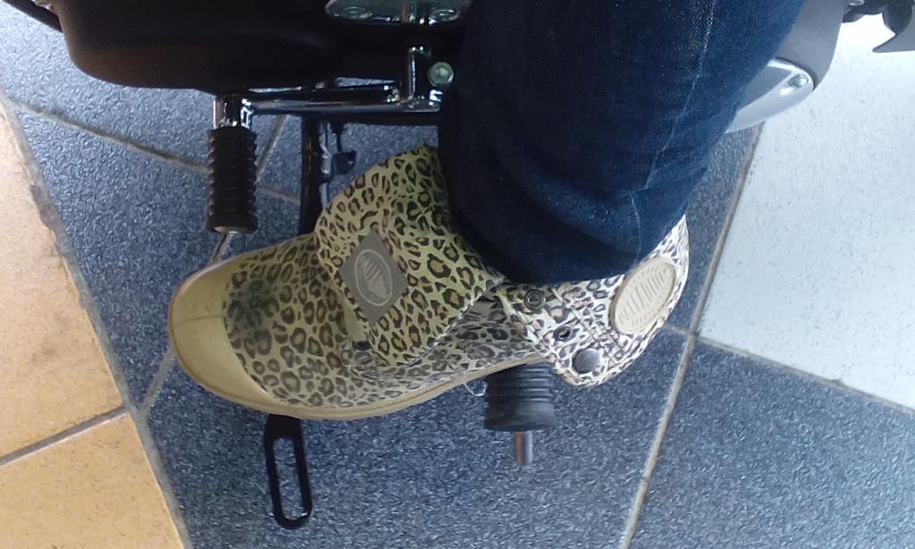

Pied handicapé au maxi de sa flexibilité vers l interieur.

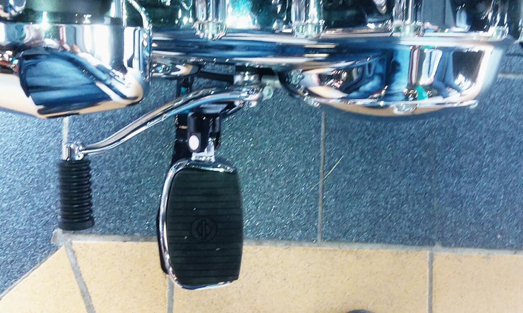

Je vous passe l episode de l embout de selecteur rallongé.
Voici les commandes medianes avancees d origine sur le xl 1200 super low. Kit disponible en option.
Remarquez le selecteur different plus a l exterieur et dans l alignement du repose pied mini plateaux , lui meme moins a l exterieur. De plus par rapport au carter moteur vous noterez la distance de ces commandes avancees de quelques cm vers l avant pour un meilleur confort ( genoux moins pliés).

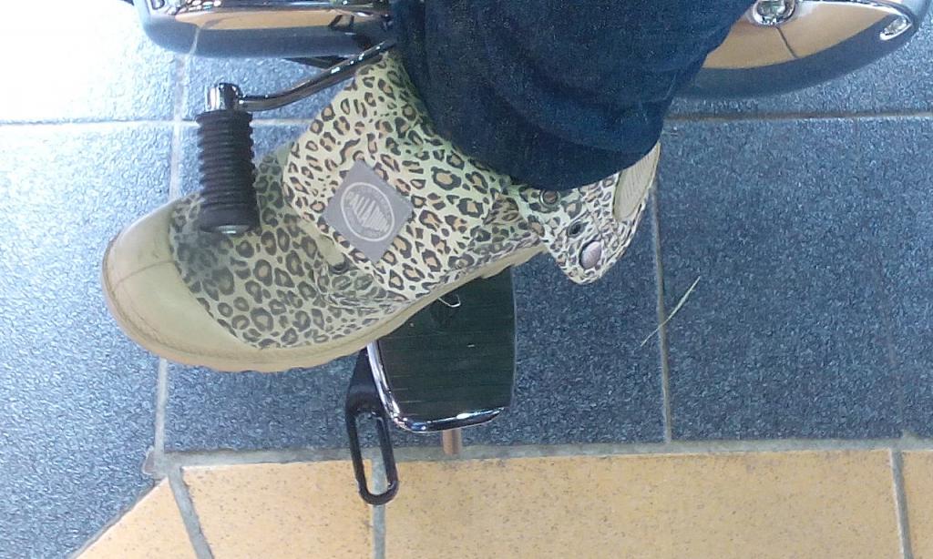

Son pied tombe parfaitement bien. Parfois, les ingenieurs concepteurs, on se demande...

Et encore, la cheville est handicapee. Elle n arrive pas a la rentrer plus que ca.
Pour info: kit plus de 500 euros, plus la main d oeuvre.
Dur dur d etre handicapee et d autant plus quand les concepteurs font n importe quoi... :-(((

Je m'étais fait la même réflexion lorsque j'ai pris livraison de mon Low. J'avais aussi remarqué que cette particularité étais moins prononcée sur les 883.
J'ai mis un certain temps à m'y faire et maintenant je n'y pense plus mais je dois dire que j'ai la chance de ne pas avoir de handicap de ce côté Wink
Le kit à 500 € Shocked est effectivement un bonne alternative car il rapproche le pied vers l'intérieur, l'avance aussi ce qui doit être plus confortable avec des commandes médianes et moins de gêne pour poser le pied au sol quand tu t'arrêtes Okay
Cependant en regardant bien, je vois 2 raisons au montage d'origine :
- en repliant le cale pied, le sélecteur ne dépasse pas ce qui est plus pratique dans certaines situations
- en cas de chute de la moto, le sélecteur est + ou - protégé
