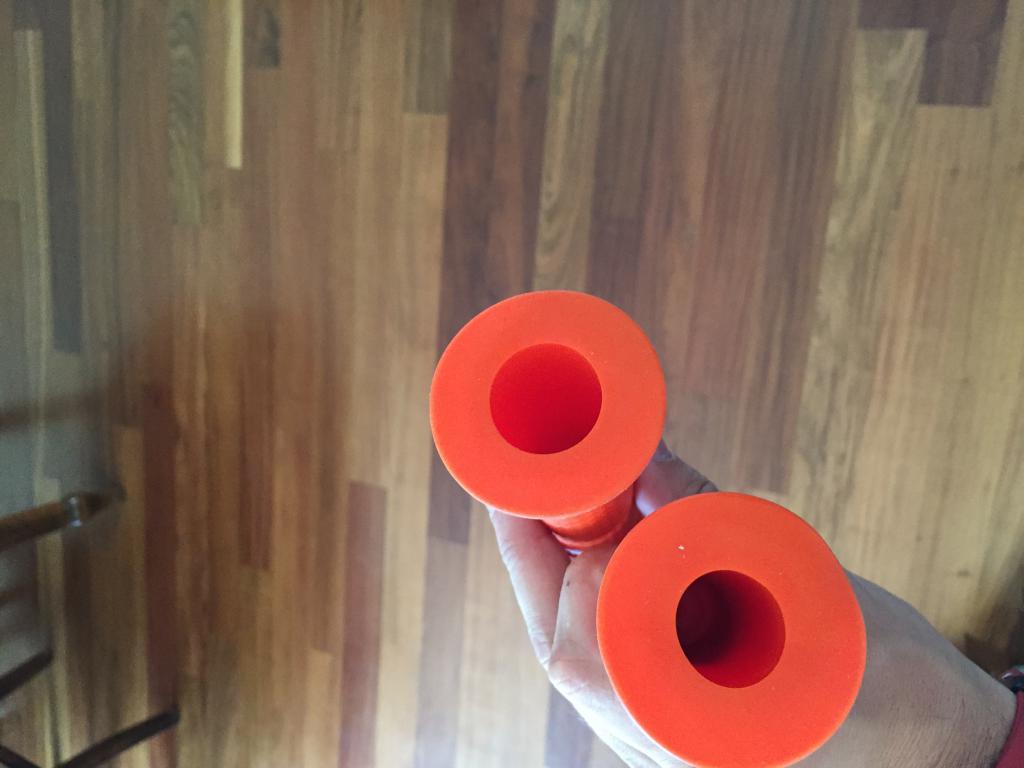

Alors voilà j'ai commandé des poignées pour mon 48 sur biker store, je les ai reçues aujourd'hui et surprise !!!
Comme vous pouvez le voir sur la photo, aucun logement pour y fixer les câbles d'accélérateur. Un peu débutant en mécanique moto je suis preneur de conseils Smile
Merci à vous !!!!

Normal les câbles d'accélérateurs sont fixés dans la cocotte. Si tu gardes les cocottes tu n'as besoin de rien.

Dans ton cas, il va te falloir couper les poignées d'origines pour les remplacer par les rouges...
Normalement, tu dois en avoir une dont le diamètre intérieur est supérieur à l'autre.
La plus grosse, va coté accélérateur...

Du coup j'ai juste à découper mes anciennes poignées et enfiler celle là à la place ? Surtout côté accélérateur je me demande comment c'est foutu en faite.

J'avais pas vu ton message Fabcro du coup côté accélérateur je l'enfile sur un tube plus large en faite qui est fixé lui a la cocotte c'est bien ca ?

Exactement!!
Il faut que tu laisses la partie en plastique dure sur le guidon, la partie mobile quoi...
Tu ne dois retirer que la poignée "caoutchouc"... Un coup de lame de rasoir fait parfaitement l'affaire!!
Après, pour enfiler les nouvelles, une soufflette fonctionne très bien!!
Certaines poignées "rigides" sont d'un bloc, là, il faut démonter les cocottes, mais là, c'est pas ton cas!! Mr. Green
