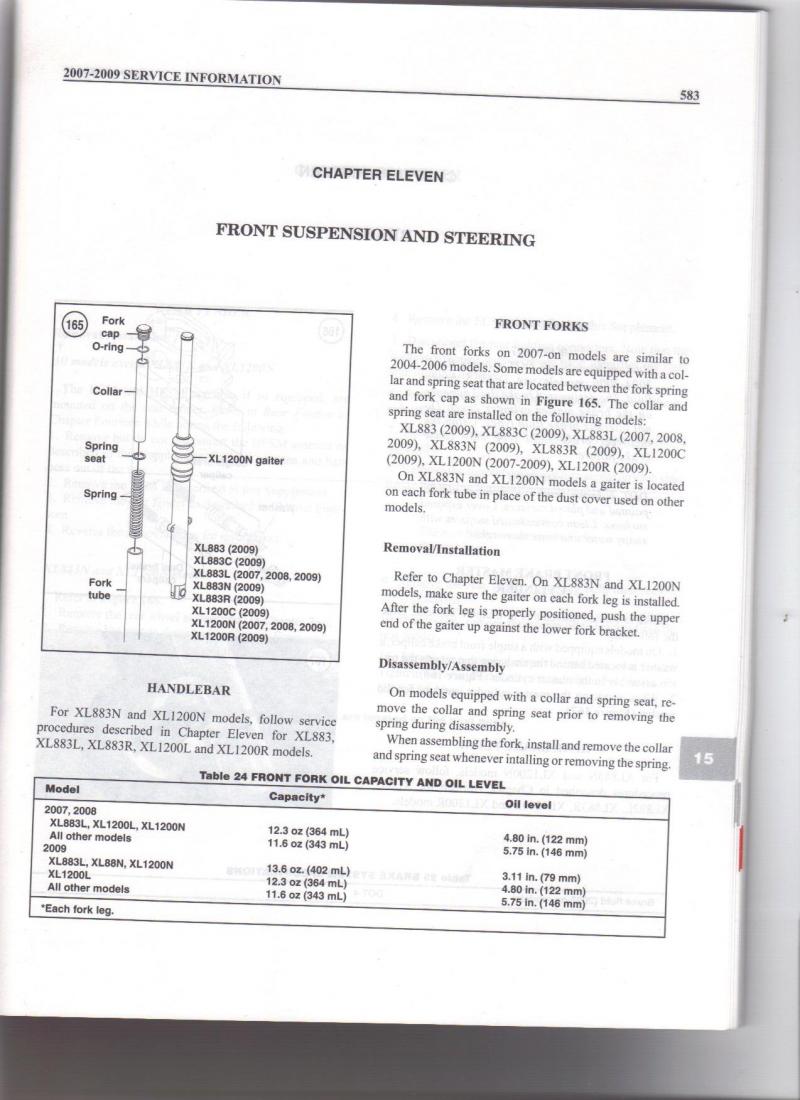

sur le clymer ils disent
table 24 pour les 2007/2008 et 2009 attend je scanne
tu vois il y a une quantite de mesure suivant le modele et l'année apres tu fais selon le mode d'emploi mais moi quand j'ai remonté les bouchon sur le night et que j'ai vu la durete du truc j'ai prefere mettre 350 de chaque coté en fait j'en avais trop mis!!!!!!
la cale qu'il fournissent avec les ressorts doit etre utilisé dans l'etat ou pas, pour le night ma cale existante etait plus longue que celle fournit dans le kit...alors je sais pas si avec des ressorts qui montent jusqu'en haut style surr les forty 2011 tu dois mettre plus d'huile !???
ce que je sais c'est qu'avec le night 2008 350ml de chaque coté c'est bon!!! en centimetre d'apres le tableau c'est entre 122 et 146!???
a voir....
mais avec le tableau de ces doses et ces cms tu devrait pouvoir t'en tirer...
