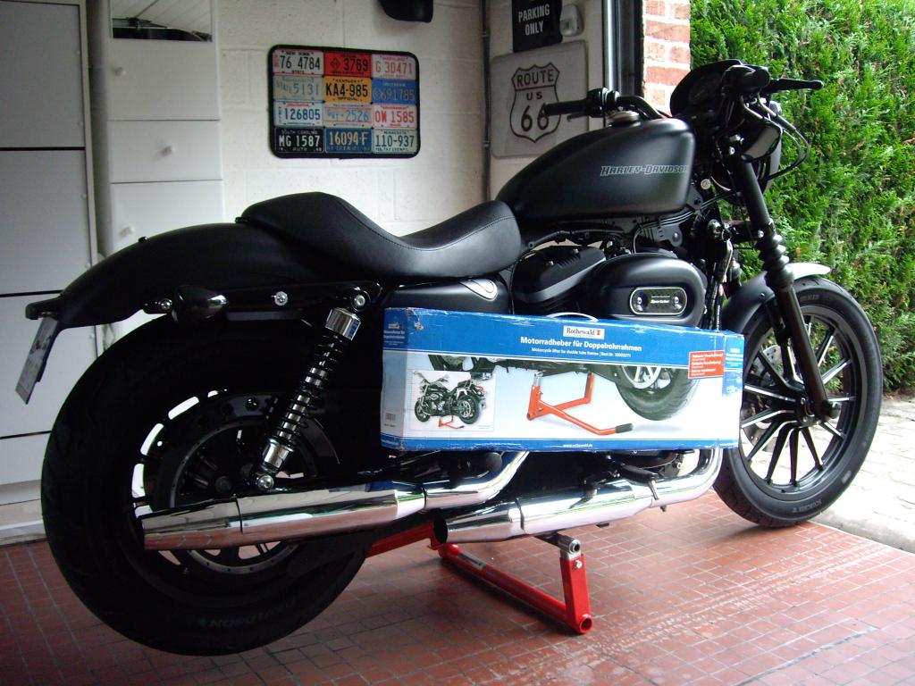

Moi, j'ai fait le changement des ressorts et de l'huile avec ça :
Acheté chez Louis.de pour 49,90€... (selon l'endroit où on le place, on lève l'avant ou l'arrière et c'est super stable...)
Je m'en suis encore servi ce matin : ajout de rondelles et de 5ml d'huile, car j'avais coupé les tubes de 5mm et je trouvais la fourche un peu trop molle en roulant et affaissée à l'arrêt, les soufflets de la fourche étaient à moitié écrasés, même à l'arrêt sans personne dessus.
J'en ai profité pour mettre des nouveaux bouchons en haut du tube, ceux fait en 2 parties, qui permettent de faire une vidange sans démonter le guidon et les bouchons, juste les vis au centre des bouchons...
http://www.ebay.com/itm/400238399604?_trksid=p3984.m1439.l2649&item=400238399604&viewitem=&sspagename=STRK:MEWNX:IT&vxp=mtr
Essai sur route : impeccable, car la fourche est un peu moins molle et surtout la fourche a repris un aspect "normal"... Okay
J'en ai profité pour retirer mes chicanes dans les Sebring et WAOUH ! Shocked Twisted Evil ça déménage grave, surtout avec le stage 1... (voir une petite vidéo dans "potato...")
