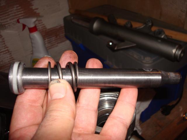

Bruno02 a écrit:
Non se que je veux dire ,c’est que l’huile se déplace lors des compressions de la fourche ,plus y a d’air plus l’huile peux si loger , »moins d’air moins de place pour l’huile lors de la compression ,donc moins de débattement ".
Je suis pas sur qu'il y ai déplacement d'huile mais plutôt le passage d'une chambre à l'autre par les petits trous
de la piece en photo ci dessus
que l'air agisse sur les premiers centimetres d'amortissement ok car là il se comprime
mais pour l'huile c'est justement INcompressible
La seule chose c'est qu'un exces d'huile puisse bloquer la fourche en compression AVANT que le ressort ne soit complemtement jointif
au niveau des spires ou que le tube arrive en bout de course
Jeu 5 Avr - 20:39 (2012)
